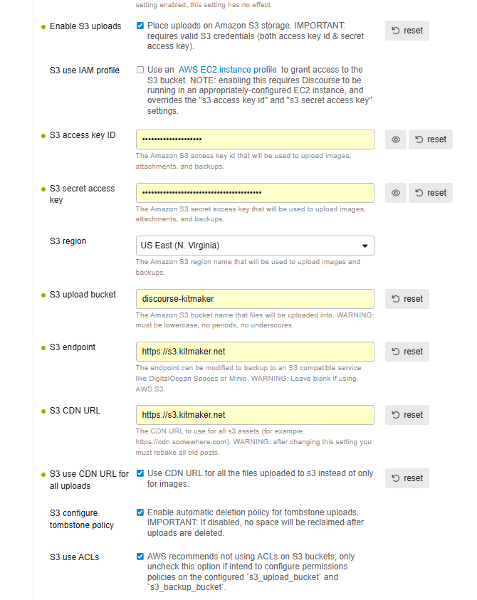

Discourse経由でアップロードすると、以下のようなエラーが出ます。
discourse-kitmaker.s3.kitmaker.net:443 への TCP 接続を開けませんでした (getaddrinfo: 名前またはサービスが不明です)
現在の設定は以下の通りです。
ああ、そういえば、無視していたリージョン設定がありましたね。ええ、しかし、それを正しく設定しても助けにはなりませんでした。

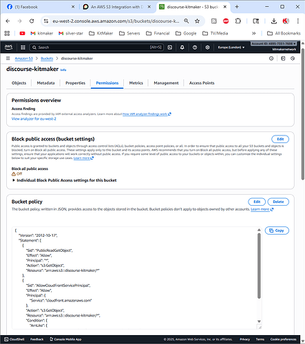

提供していただいたリンクありがとうございます。最初に投稿されたリンクには、AWS関連の別のリンク(https://meta.discourse.org/t/set-up-file-and-image-uploads-to-s3/7229)があり、これは2013年のものです。そのため、すぐに、AWS CDNがCloudFront経由で独自のポリシーに置き換えているにもかかわらず、そこにはXバケットポリシーを入れるようにという記述にぶつかります。変更すべきでしょうか?そのままにしておくべきでしょうか?これが私が言っているくだらないことです。ううう!

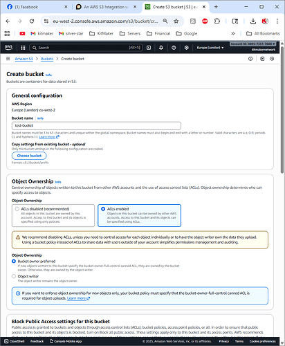

バケットをどのように設定しましたか?ユーザーにどのような権限を与えましたか?キーを生成しましたか?どのようなエラーが出ましたか(でも、投稿に画像を添付したら機能したと言っていませんでしたか?)

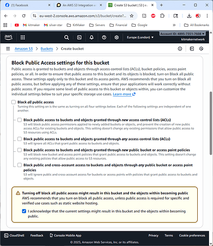

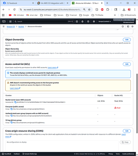

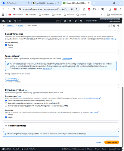

ここにバケットの設定ページを示します。
キーとシークレットの特定のユーザー作成は、その後のページにもありません。
