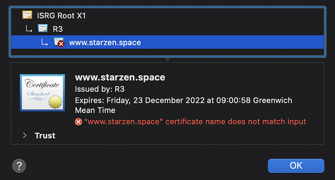

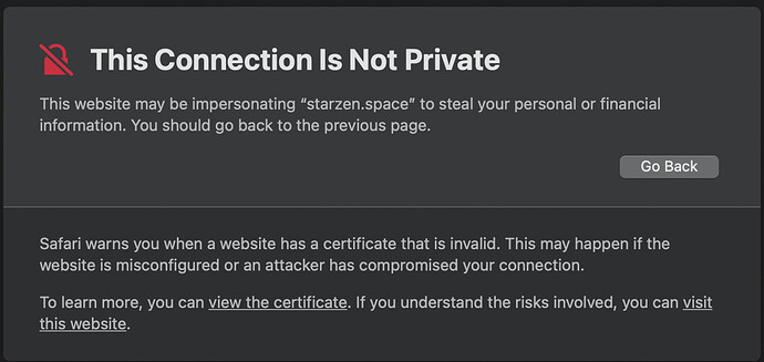

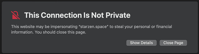

Lors d’une reconstruction, tout semble bien se passer.
Cependant, si j’essaie d’accéder à https://starzen.space via un navigateur, j’obtiens :
Et si je fais un curl :
blah discourse % curl https://starzen.space
curl: (60) SSL: no alternative certificate subject name matches target host name 'starzen.space'
More details here: https://curl.se/docs/sslcerts.html
curl failed to verify the legitimacy of the server and therefore could not
establish a secure connection to it. To learn more about this situation and
how to fix it, please visit the web page mentioned above.
Je suis à peu près sûr que c’est le certificat qui est en cause, car si j’exécute la même commande en mode non sécurisé, j’obtiens :

Et https://starzen.space dans Firefox et Chrome fonctionne maintenant, redirigeant vers le bon sous-domaine, mais j’obtiens toujours le redoutable graphique de la mort dans Safari, qu’est-ce qui se passe ? J’ai même redémarré, vidé les caches pour ce site :
En regardant le certificat depuis le navigateur, je vois :
