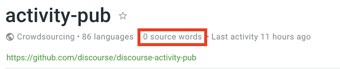

E pronto: https://discourse.crowdin.com/activity-pub, os tradutores agora podem contribuir com traduções para o plugin ActivityPub.
4 curtidas

Algo está errado. Não há nada para traduzir.
