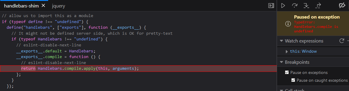

Dabei bekam ich jedoch folgende Fehlermeldung:
TypeError: Handlebars.compile ist undefiniert
