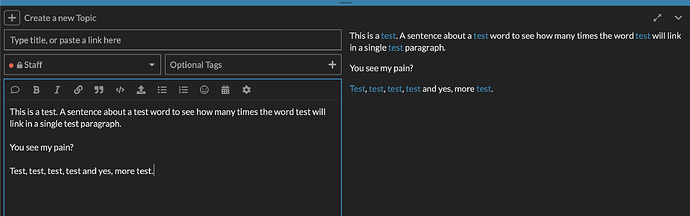

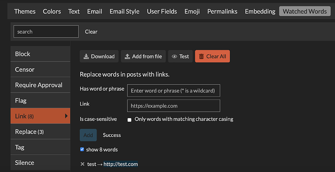

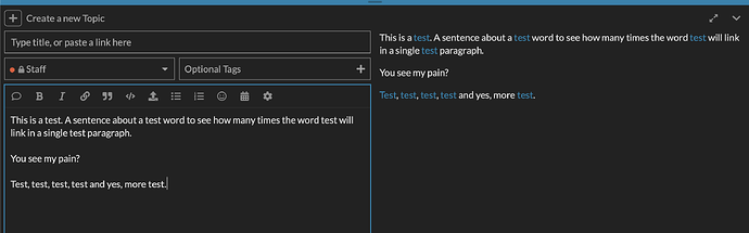

테스트 인스턴스에서 어떻게 작동하는지 보여 드리겠습니다:
:thinking:
이거 좀 봐…
내 규칙:
결과:
