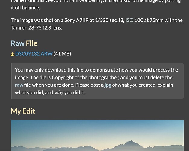

Ich habe eine Funktionsanfrage. Es wäre wunderbar, wenn dies nur für den Textkörper und nicht für Überschriften gelten würde. Es sieht albern aus, wenn ein Wort in einer Überschrift verlinkt ist:

Das sollte doch möglich sein, indem du h1, h2 und andere zu den „ausgeschlossenen Tags“ in den Einstellungen der Erweiterung hinzufügst, oder?
Danke Matt, ich glaube, du meinst excluded classes, die ich irgendwie vorher nicht bemerkt habe, aber leider funktionieren diese nicht, daher ist dies wohl eher ein Fehlerbericht als eine Funktionsanfrage.
Der Screenshot, den ich zuvor gepostet habe, ist ein h2 mit der Klasse anchor.
Nein, ich meinte Tags. Das sind HTML-Tags, keine Diskurs-Themen-Tags, soweit ich das verstehe.
In der Tat, Sie haben Recht! Danke Matt. Ich war zu sehr auf Tags als Diskurs-Tags fixiert. Ich schätze Ihre Hilfe.

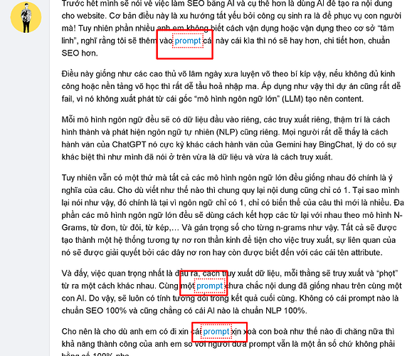

Ich finde diese Themenkomponente interessant und nützlich, aber sie verlinkt Schlüsselwörter zu oft. Das korrekte Anhängen ist nur das Anhängen des ersten Wortes, um Spam zu reduzieren.
Ich habe ein Bild angehängt und es wird 3 Mal für 1 Schlüsselwort wiederholt. Ich hoffe, dieser Teil wird im nächsten Update behoben.
