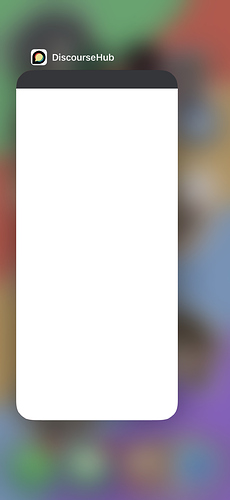

いやあ!:slight_smile: 画面全体が白く、上部に小さな灰色のバーが表示されている状態ですか?それなら、私が以前見た状態とは異なるアプリの状態のようです。私が目にしたのは完全に白一色でした。
「いいね!」 5
はい、ダークモードのグレーのバーと白い画面ですね。その組み合わせを見た覚えはありません。
1.6.1 でもこの問題は依然として発生しています。次回発生時にアプリスイッチャーを確認し、グレーのバーも表示されるかどうかを確認します。

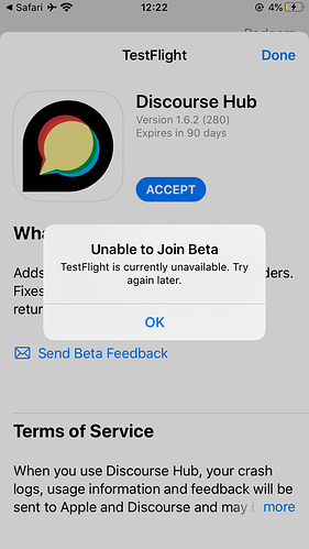

現在の TestFlight で更新されたベータ版が表示されません。
リンクをクリックすると、異なるベータ版とエラーが表示されます。
今すぐお試しください。TestFlight でビルド 280 が表示されるはずです(テストグループが 2 つあり、リンク経由でグループを切り替えると TestFlight が動作しなくなるようなので、ご注意ください)。
