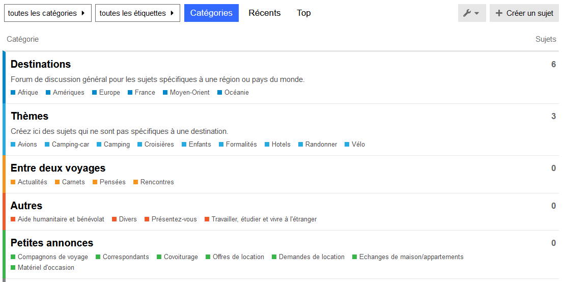

Quindi ecco qui (è in francese, ma si capisce l’idea):
Penso di averla ridotta a 4-5 categorie e poi il resto dovrebbe essere tag. Infatti, qui è sbagliato: la categoria Destinazioni ha sottocategorie (Africa, America, Europa…) che in realtà dovrebbero essere tag.
Ma come si visualizzano categorie e alcuni tag di gruppo selezionati nella homepage? È possibile o si tratta di un caso speciale per cui dovrei creare un template/tema specifico?
Grazie a tutti per i vostri suggerimenti e il vostro aiuto!
