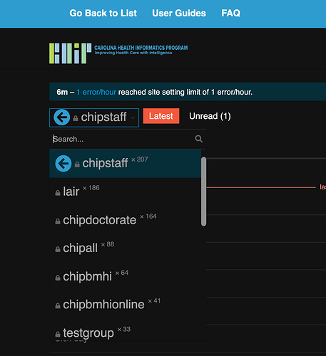

Olá. Este é um componente excelente. É possível desativar os ícones de categoria quando eles aparecem nas listas de categoria? No nosso caso, queremos usar os ícones de categoria em todos os outros lugares onde aparecem, mas não na lista suspensa de categorias.

Olá Penar. Note que queremos manter os ícones para todas as categorias, mas desejamos desabilitar a exibição do ícone apenas no menu suspenso do controle de lista de categorias. Tentei trabalhar com as classes “fa d-icon d-icon-lock svg-icon svg-string” e “category-name”, mas não tive sucesso. Onde devo aplicar as configurações de CSS? Poderia me sugerir algumas configurações para tentar?

Claro, posso ajudar. Você pode postar uma captura de tela do elemento da interface onde gostaria de ocultar os ícones? Não tenho 100% de certeza do que você está se referindo exatamente, mas com uma captura de tela, devo ser capaz de fornecer o CSS necessário para ocultar os ícones apenas nesse contexto específico.
3 curtidas
Olá Penar,

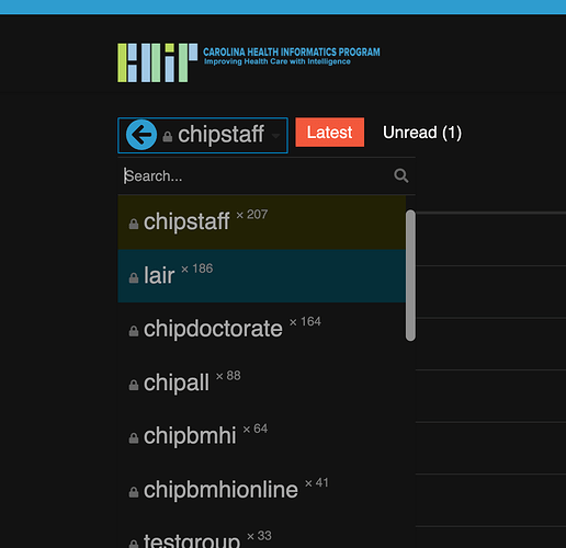

Ótimo. Em anexo está a captura de tela de um exemplo de teste onde gostaríamos que o ícone não fosse exibido.
. Esta captura de tela mostra um ícone de seta sendo exibido no controle de lista suspensa de categorias. Desejamos que o ícone seja exibido em outras localizações do site (veja a segunda captura de tela) Screen Shot 2021-02-08 at 9.59.36 AM|690x356, como onde as publicações aparecem. Alguns usuários aqui solicitaram algo como esse ícone de seta para voltar, para que possam navegar facilmente de volta ao topo de uma categoria após visualizar uma publicação. Sugerimos outras maneiras de fazer isso usando a interface web do Discourse, mas eles ainda desejam que este pedido seja implementado.

Hmm, o CSS para fazer isso é este:
.select-kit-row .category-badge-icon {
    display: none;
No entanto, você encontrará problemas em outros lugares, pois o emblema da categoria é exibido em muitos locais e essa seta será mais confusa do que útil na maioria das vezes.
1 curtida
Sim, eu sei. Eu disse isso a eles, mas me pediram para fazer de qualquer forma. Existe alguma maneira de remover o ícone de aparecer no próprio controle? Ele ainda está aparecendo no topo do controle de lista.
