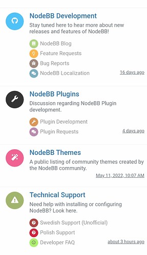

Olá. Posso criar ícones de categoria em um fundo redondo colorido como o NodeBB? Isso deixa os ícones mais bonitos
2 curtidas
Sim, isso deve ser possível usando algum CSS.

Seria ótimo poder escolher a cor do fundo redondo do ícone, como no nodebb. Os ícones teriam melhor visibilidade.
2 curtidas
Obrigado pela sugestão! Eu verifiquei e isso é muito legal, acho que pode haver uma opção onde um fundo circular pode ser ativado, utilizando a cor da categoria. Lembra as opções de foto de perfil da Apple.

A cor da categoria é ruído visual. O NodeBB não usa cores de categoria, mas usa ícones de categoria e as categorias ficam ótimas
