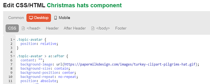

Du kannst es in alles ändern, was du möchtest,
Ich habe diese gemacht, sie kamen super an
Du musst nichts hochladen, ändere einfach die URL
7 „Gefällt mir“
Perfekte Lösung! Danke!

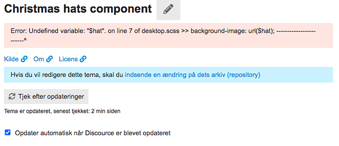

Ich bekomme diesen Fehler im Adminbereich – aber er scheint zu funktionieren https://forum.studmed.dk/
Fehler: Undefinierte Variable: „$hat“. in Zeile 7 von desktop.scss >> background-image: url($hat); ------------------------^
1 „Gefällt mir“

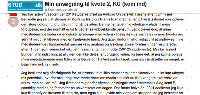

Und ein kleines Problem – Das Neue, bei dem der Avatar beim Scrollen eines großen Threads links bleibt, der Hut bleibt drauf, aber man kann ihn schlecht sehen…
Demo: Min ansøgning til kvote 2, KU (kom ind) - Kommende studmed - Studmed.dk
1 „Gefällt mir“
