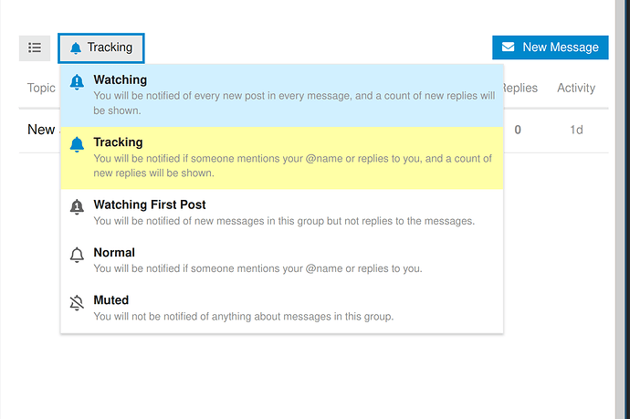

A mensagem em grupo resolve o problema de spam. Você pode optar por notificações “suaves” apenas acompanhando o grupo ou até mesmo sem notificações, silenciando-o ou definindo-o como normal.
Quando você diz que usa o sistema de mensagens, está se referindo a uma mensagem em grupo? (Você pode configurar uma chamada em grupo, por exemplo, computing101-staff, e fazer com que as pessoas enviem mensagens para ela; assim, os membros desse grupo podem escolher os níveis de volume das notificações).

Eu estava apenas editando minha postagem para destacar que ainda não tentamos isso, ou pelo menos não tentamos com muita dedicação. Existe alguma maneira de ter algo equivalente à abordagem mais comum para tópicos, onde eu não recebo notificações para tudo em uma categoria, mas posso ser notificado sobre respostas às mensagens com as quais já interagi?
Além disso, acho que me resta reclamar que essas interações são segregadas em uma parte diferente do fórum, enquanto eu preferiria tê-las em uma categoria junto com outros tópicos. Mas imagino que essa seja uma reclamação mais menor — e talvez totalmente resolvível por meio da interface? É possível fazer com que um grupo de mensagens apareça na lista de categorias de alguma forma?
Com certeza, todos os controles aos quais você está acostumado ainda estão lá.
