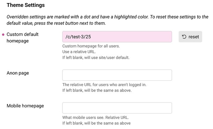

Olá @nathank
Parece que a "página inicial padrão personalizada" não está funcionando. Testei com /latest?order=created, c/support/5 e algumas outras URLs relativas.

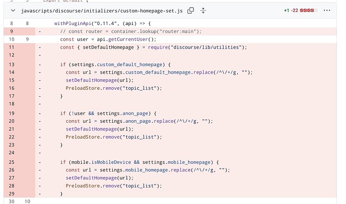

Em seguida, verifiquei o código. Não usamos as configurações custom_default_homepage ou mesmo anon_page em nenhum lugar do código. Usei a pesquisa do Github. Este é o inicializador:
      if (user) {
        if (user.primary_group_name && settings.group_page_map) {
          let groupMap = settings.group_page_map.replace(",", ":").split("|");
          const mapEntry = groupMap.find((value) =>
            RegExp(user.primary_group_name).test(value)
          if (mapEntry) {
            const url = mapEntry.split(":")[1].replace(/^\/+/, "");
            setDefaultHomepage(url);
            PreloadStore.remove("topic_list");
Perdi alguma coisa?
Atualização: Verifiquei o último commit e a lógica correspondente foi excluída. Não tenho certeza do porquê, no entanto.

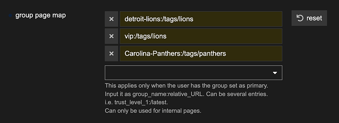

Está funcionando para mim, e eu acabei de atualizar. EDIT: OOOps. Eu não testei nada além dos mapeamentos de grupo!
Quais configurações você usou para Mapeamento da página de grupo?
É algo parecido com isto? todo-users:/c/projects/19?
Além disso, neste exemplo, funciona apenas para usuários que têm todo-users como seu grupo primário.
4 curtidas

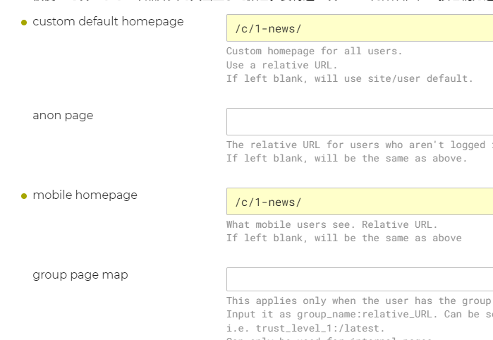

O mapa do grupo funciona bem para mim, mas as outras configurações parecem estar quebradas.
Por exemplo, isso não funciona para mim:
Como o @mrmowji disse, essas configurações não são mais referenciadas no código, mas ainda fazem parte do settings.yml.
