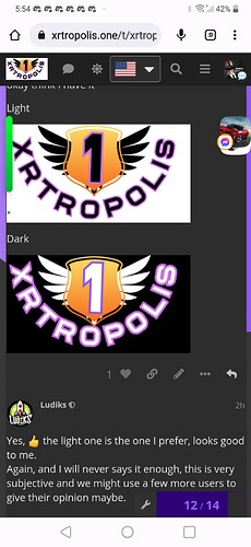

Wenn im Dunkelmodus ein Refresh das Might Site Logo anzeigt. . das Umschalten zu Hell und zurück zu Dunkel behebt es. Aber es tritt bei einem erneuten Refresh wieder auf.
Nach dem Refresh
Um genauer zu sein, scheint es nur das Thema Logos zu betreffen. Andere Themen in der Kategorie scheinen in Ordnung zu sein. Andere Themen in dieser Kategorie sind nicht betroffen. Könnte es damit zusammenhängen, dass in diesem Thema die 2 Logos hochgeladen wurden?
1 „Gefällt mir“
Korrektur, es scheint, dass dies auch beim ersten Laden der Seite der Fall ist. Vielleicht ein Problem mit Discoures Browsererkennung für den Dunkelmodus?
