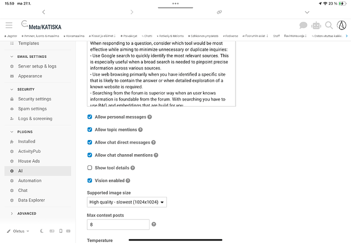

您能具体说明要激活哪个设置吗?我知道 Merefield 聊天机器人可以被调用来加入公共聊天,但我不知道 Ai 插件机器人。
1 个赞
聊天机器人能够自动回复第一个帖子,但使用 DAI 编辑,需要 AI 人员并启用“允许主题提及”。
