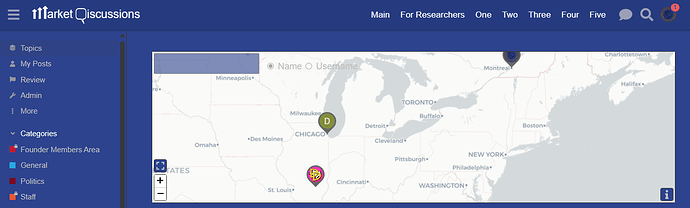

Em outras notícias, o mapa User Locations do Locations Plugin agora é compatível com Bars.
Este é o melhor lugar no topo, assim:
Mas você precisa definir a altura no CSS do tema, assim:
.component-widget {
    .locations-map {
        height: 400px;
        button.map-expand {
            display: none;
Problema conhecido: expandir precisa de trabalho ou está oculto, daí o CSS acima.

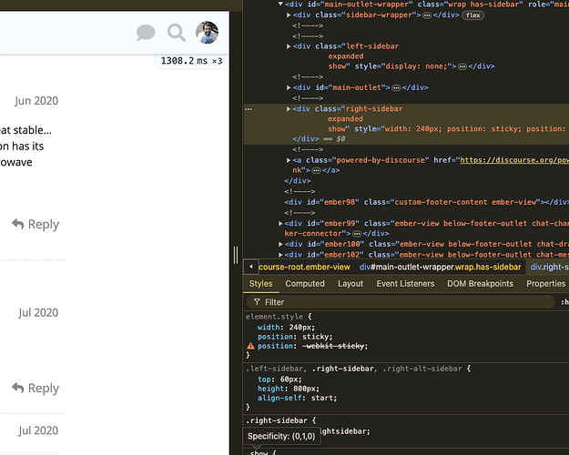

Correção rápida para resolver problema com a fixação da Navegação de Tópicos no Desktop
1 curtida
