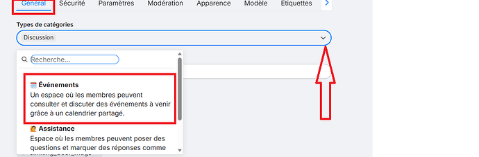

É preciso também ativá-lo nas configurações da categoria. Se você quiser ver o calendário para criar e exibir eventos com facilidade.
Caso contrário, para adicionar um evento, é necessário criar um tópico, clicar no “+” na barra de ferramentas e criar um evento.
Obrigado pela resposta. Onde eu configuro isso no nível da Categoria?
Você vai na sua categoria, clica na chave de fenda para as configurações
E adiciona eventos
