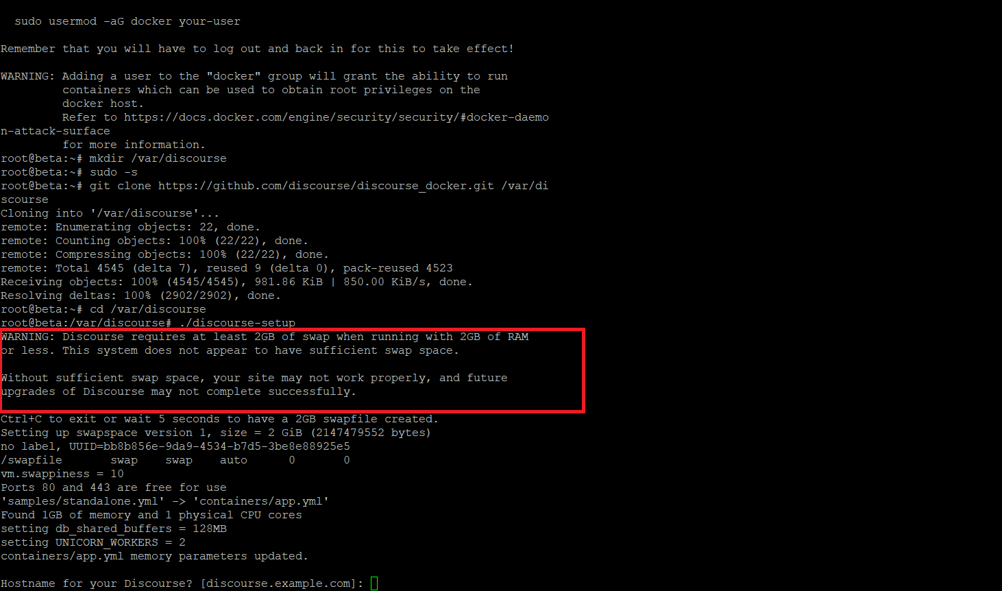

Fiz tudo certo até agora?
O que significa esse aviso em destaque vermelho?
Preciso fazer isso também, na última etapa da configuração?
A linha logo abaixo da que você destacou diz para não fazer nada, e isso criará o arquivo de swap necessário. Apenas continue.

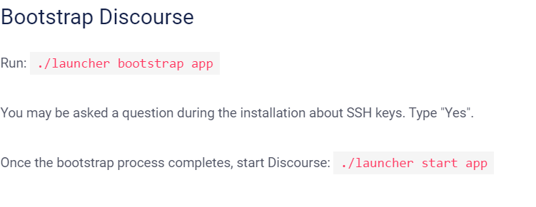

Não sei quem te disse para fazer o bootstrap. O Discourse-setup faz isso por você.
Eu encontrei aqui https://www.vultr.com/docs/how-to-install-discourse-on-ubuntu-14-04
Como nada aconteceu após seguir o conjunto de instruções aqui discourse/docs/INSTALL-cloud.md at main · discourse/discourse · GitHub

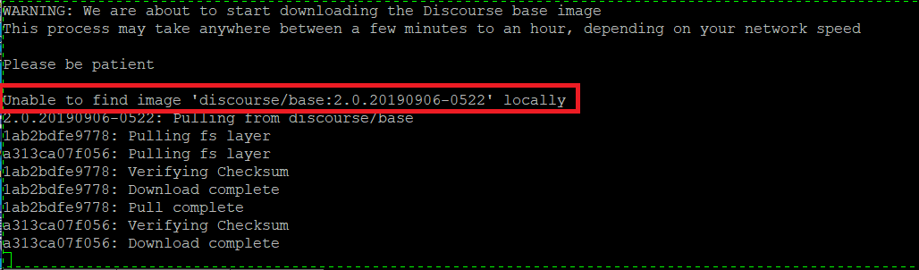

Está tudo certo ou há algum erro mencionado na parte destacada em vermelho?
Se você não criar o diretório e passar para a próxima etapa, receberá este erro!
Sim, está. Você não tem uma cópia local da imagem, então ela está sendo baixada. E, por favor, não poste capturas de tela para texto — elas levam muito mais tempo para carregar e, às vezes, nem aparecem (especialmente para pessoas com restrições de rede estranhas). Em vez disso, copie e cole o texto em questão.
Edição: Ao colar a saída longa de comandos (como na captura de tela que você postou, destacando a mensagem “unable to find image”), use texto pré-formatado. Você o inseriria assim:
…e ele aparece assim:
texto pré-formatado
Isso preserva a formatação que, de outra forma, seria perdida.
