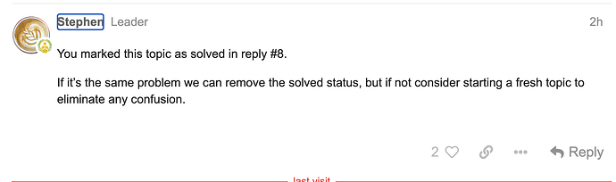

これでようやく修正のための別の試みがマージされました。現在の実装は、投稿内の最初のフォーカス可能な要素にフォーカスを設定することです。これは、ほとんどの場合、投稿作成者のユーザー名になります。投稿に移動してTabキーを押すと、Chromeでは次のようになります。
ここでメタでこれを試してみて、問題があれば教えてください。
