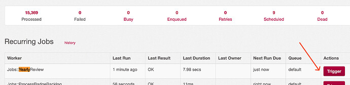

これを再現できません。 「sidekiq で作成をトリガーする」とは、このボタンをクリックすることだと仮定していますか?

そして、それが起こっています。私のものは新しいものを作成しており、
  • プラグインは1月1日にカテゴリ forum を使用しました
  • 設定をカテゴリ community に変更しました
  • 作成されたレビューを forum から community に移動しました(トピック自体を編集し、タイマーを使用したり再公開したりしませんでした)
  • プラグインは翌日新しいものを作成しました(重複ヘッダーを許可しました)
または
  • プラグインはカテゴリ staff を使用するように構成されています
  • 作成されたトピックを staff から community に移動しました(トピック自体を編集しました)
  • 翌日、プラグインは staff に新しいものを作成しました
最後のものは、次の理由で問題だった可能性があります。
  • スタッフメンバーなしで作成されたレビューを移動し、レビューを community に移動しました
  • スタッフを含めて作成をトリガーしたところ、新しいレビューが作成され、今回は要求どおりにスタッフが含まれていました
  • そのトピックの名前を編集して community に移動しました
  • 設定をスタッフ除外に戻しました
  • そしてプラグインは翌日新しいレビューを作成しました

はい、そうです。
本日も、まったく同じ手順で、自分のサイトで再現できました。現在、3つの異なるカテゴリに3つのトピックがあります。
お見せするために、ご招待してもよろしいでしょうか。

先週このトピックを更新したと思ったのですが、していませんでした :facepalm: 問題を見つけ、修正はこちらです。
TL;DR: 私が以前行ったコミットでバグが発生しました。そのバグとは、その年の最初のトピックが削除された場合、後続のsidekiqの実行で次々とトピックが作成され続けるというものです。そのコミットを適用すれば、問題は停止するはずです。
