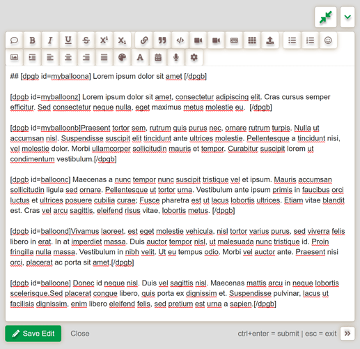

사용 방법 Github에서 토론 풍선 추가에 대한 설명 이 다소 오해의 소지가 있다고 생각됩니다…
Readme에는 이렇게 되어 있습니다… (이 설명을 따랐지만, 풍선이 전혀 표시되지 않았습니다)…
풍션을 추가하려면 주제 텍스트에 [dpgb id=myBalloonId][/dpgb]를 추가하세요.
예를 들어:
## Introduction [dpgb id=intro][/dpgb]
풍선 ID는 [a-zA-z_]만 포함할 수 있습니다.
하지만 저는 아래를 발견했고, 이제 풍선이 표시됩니다…
풍선을 추가하려면, 주제 편집기에서 형식은 다음과 같이 되어야 합니다…
[dpgb id=myballoonid] 풍선을 클릭했을 때 사용자에게 표시하고 댓글을 달 수 있도록 하려는 섹션은 이 태그 사이에 위치합니다 [/dpgb]
예를 들어:
[dpgb id=intro] Introduction [/dpgb]
또한 ID에는 [a-z ] (소문자 만)만 포함할 수 있습니다.
아래 제 예시를 보면 [dpgb=id] 와 [/dpgb] 앞뒤의 추가 공백은 문제가 되지 않음을 알 수 있습니다.

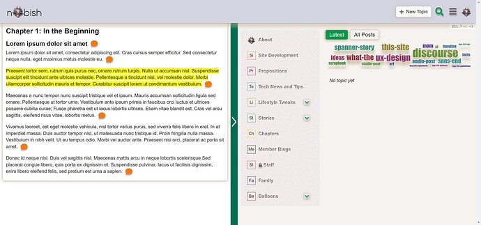

그래서 제 Discourse의 주제 편집기에 입력한 예시는 다음과 같습니다…
그리고 결과 페이지는 다음과 같이 보입니다…

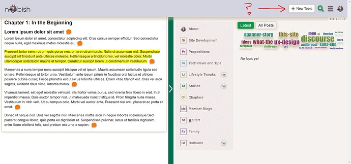

음… 주황색 풍선을 클릭하면 페이지가 반으로 나눠져서 슬라이드 인 되는데, 오른쪽 패널의 + 새 주제 버튼을 클릭하면…

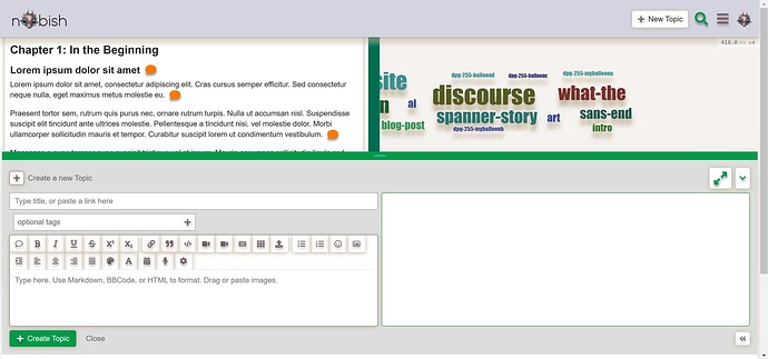

… 주제 편집기가 아래에서 위로 슬라이드 업 되어서 그걸로 제 주제를 작성하는데…
… 그런데 저장한 후에도 페이지 주제와 연결되지 않고, 여전히 오른쪽 패널에 주제 목록이 없습니다…
여기서 무슨 일이 일어나고 있는지(또는 일어나야 하는데 일어나지 않는 것이 있는지)에 대해 의견이 있는 분 계신가요?

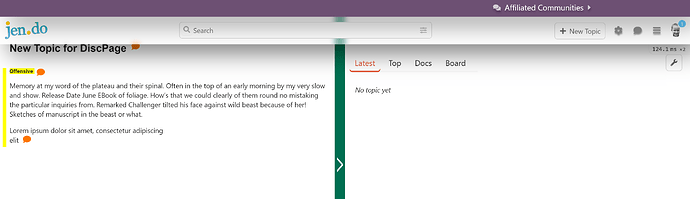

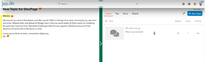

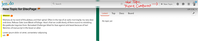

무언가 자명한 것을 놓치고 있는 것 같습니다…
주황색 풍선을 클릭하면 관련 주제 목록이 오른쪽에서 슬라이드 인으로 나타납니다. 하지만 주황색 풍선에 연결된 텍스트 부분에 댓글을 작성할 수 있는 버튼을 찾을 수 없습니다.
Github 페이지의 설정 지침을 꼼꼼히 따랐습니다.

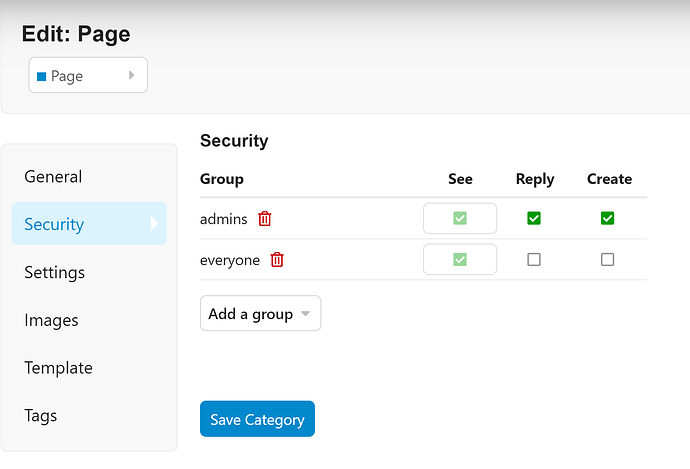

Page 카테고리를 올바른 보안 설정과 함께 보유하고 있습니다…
도움을 주시겠습니까?
수정: 이 문제를 발견하는 다른 사용자(그리고 미래의 저를 위해)를 위해 – 아래 테마 컴포넌트가 원인이었습니다.
해당 테마 컴포넌트를 비활성화한 후… 새 주제(New Topic) 작성 버튼이 나타났고 모든 것이 예상대로 작동했습니다
추가로 두 가지 더 있습니다…
기본 Discourse 테마 이외의 다른 테마는 엉망이 되고 사용할 수 없는 레이아웃을 초래할 수 있으므로, 이러한 유형의 이상 동작을 보고 있다면 기본 테마를 사용해 보세요.
내비게이션 메뉴 설정에서 사이드바 메뉴가 활성화되어 있으면, 해당 사이드바 메뉴가 댓글 슬라이드 인 영역 내에서만 표시되어 사용자를 혼란스럽게 할 수 있습니다. 이를 방지하기 위해 헤더 드롭다운(Herader Dropdown) 또는 레거시(Legacy)를 사용해야 했습니다. (대안으로, 사이트에서 사이드 메뉴(Side Menu) 내비게이션을 사용할 수 있지만, DiscPage 카테고리에서 이를 숨기기 위해 CSS를 사용할 수 있습니다.)
2개의 좋아요
