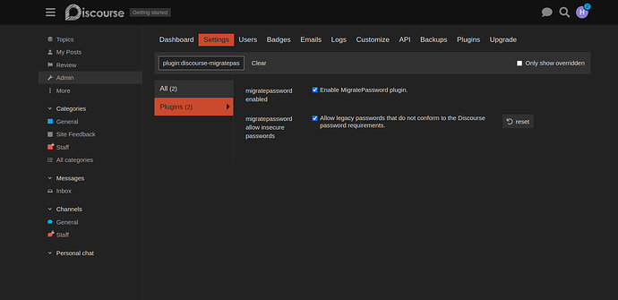

  1. Plugin installieren und aktivieren:
    • Installieren Sie zunächst das Discourse Migrate Password-Plugin über den folgenden Link:
Discourse Migrate Password Plugin
  • Sobald es installiert ist, aktivieren Sie das Plugin in Ihren Discourse-Einstellungen. Dies ermöglicht die Migration unsicherer Passwörter in Discourse.

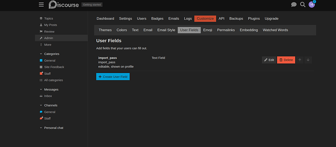

  1. Benutzerdefiniertes Feld erstellen:
    • Navigieren Sie in Discourse zu den Einstellungen für die Benutzeranpassung.
    • Erstellen Sie hier ein benutzerdefiniertes Feld mit dem Namen „import_pass“.

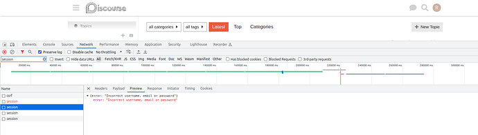

  2. Anmeldeversuch:
    • Versuchen Sie, sich bei Discourse mit einer Kombination aus dem importierten Benutzernamen und dem Hash-String anzumelden.
    • Möglicherweise erhalten Sie jedoch eine Fehlermeldung wie „Falscher Benutzername und falsches Passwort“.

Um Drupal-Unterstützung für importierte Benutzer zu haben, ist es notwendig, die vorhandenen Drupal-Importer zu ändern, damit sie das Feld import_pass füllen. Der Basis-Importer unterstützt dies, sodass Sie nur das entsprechende Datenbankfeld in die Struktur einspeisen müssen, die Sie an create_users mit dem Schlüssel password übergeben. Zum Beispiel tut dies der VBulletin-Importer hier.
Für die Drupal-Importer ist das hier und hier.
Schritt 2 ist etwas, das nicht erforderlich oder notwendig ist und niemals sein wird. Woher haben Sie das?
Sie sollten das Plugin NACH dem Import aktivieren und während des Imports deaktiviert lassen.
Die richtigen Schritte sind also:
  • Benutzer importieren
  • Plugin installieren und aktivieren
