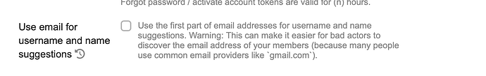

피드백 감사합니다. 랜덤 사용자 이름 생성을 기본값으로 opt-in(선택)으로 할지 opt-out(제외)으로 할지 고려 중이므로 큰 도움이 됩니다. 참고로 이 기능은 절대 강제되지 않으며, 첫 번째 게시물의 다음 지침을 따라 opt-out할 수 있습니다:
완료되면 화면은 다음과 같이 보입니다:
