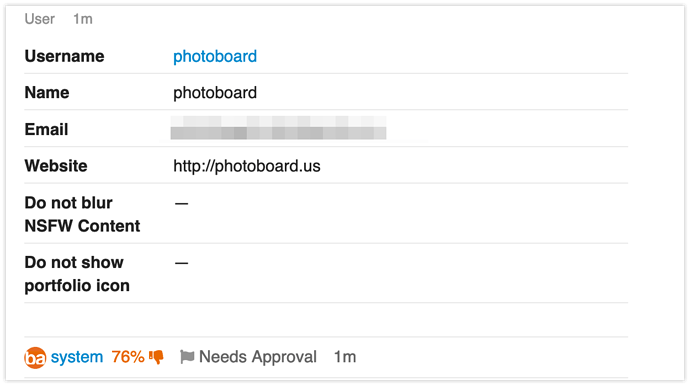

ただ、レビュープロセスをより迅速に進めるための小さなリクエストがあります。ウェブサイト欄にリンクを貼っていただけないでしょうか?現在、私たちはそれをコピー&ペーストする必要があり、それが作業を大きく遅らせています。

それはユーザーが追加したフィールドのようですね。残念ながら、それらが URL かどうかは判断できません。
「Web サイト」フィールドですか?あれはカスタムフィールドではありません(ここ Meta の場合と同じです)。他の 2 つはカスタムフィールドですが、それらをホットリンクする必要はありません。

すいません!Meta で確認したところ、私が確認したユーザーにはウェブサイトが登録されていませんでした。さらに、そのすぐ下にある他のユーザーフィールドに混乱してしまいました。レビューを容易にするため、ウェブサイトへのリンクを追加します:
