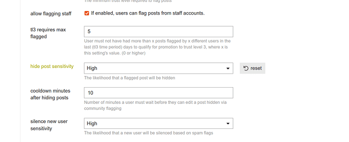

投稿は依然として表示されており、スタッフ権限を除外するためにプライベートブラウザでテストしました。しかし、フラグ、モデレーション、非表示について調べ、非表示の感度を高く設定しました。
高感度で対応できるかどうかはわかりません。なぜなら、私たちの「友人」は(二度)ミュートされ、追放寸前だからです。
もしアップデートする機会があれば、グローバル感度を調整せずにこの非表示機能は役立つかもしれません。おそらく、プラグインをフラグを立てる「スタッフユーザー」にすることもできます。スタッフがフラグを立てると自動的に非表示になると思います。ただし、フラグ立てと非表示の仕組みについては完全にはわかりません。私たちは新しいグループであり、すでに二度ミュートされている一人の人物に対してのみこれが必要でした。ユーザーを検索して選択するためのドロップダウンリストもあると良いですが、手動で名前を入力しても機能します。プラグインは目的を果たします。

設定で確認したところ、投稿を非表示にするデフォルトは「Medium」のようです。
その後、「High」に変更したところ、おそらく最初のフラグで非表示になるでしょう。
「モデレーション」は技術的には「フラグ」と呼ばれているようですが、間違っているかもしれません。私はこの分野の初心者です。
