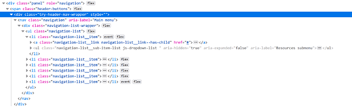

あなたが指摘している問題は、try.discourse.orgでハンバーガーメニューをクリックしたときに、Discourseのロゴが小さなロゴに置き換えられないことですか?
Hmm – try.discourse.org サイトのナビゲーションパネルには、メニューリンク (.try-header-nav-wrapper) を含む余分な div が含まれており、サイドメニューが非表示のときにヘッダーが右に押し出されてページレイアウトが壊れています(そのサイトでのみ発生します)。したがって、Fully テーマのバグではないことがわかりました。
「いいね!」 1

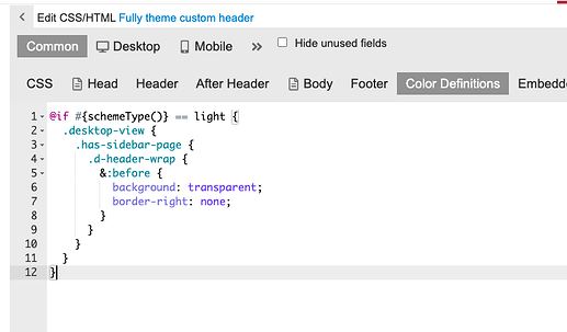

こんにちは @Renato_Mendes :wave:
なるほど、単一のカラースキームで透明な背景を使用したいということですね。知りませんでした。
これにはいくつかの方法があります :arrow_down_small:
  1. dark-light-choose(): これで可能ですが、この場合は実用的ではありません。なぜなら変数が作成されるからです。色の指定にはこちらの方が良いでしょう。
  1. schemeType: スキームタイプ別に使用したい場合は、こちらの方がこのユースケースに適しています。
schemeType の使用
schemeType の使い方はこちらです。
作成したコンポーネントから以前のコードを削除し、画像のように Color Definitions セクションに新しいコードを配置してください。
これにより、ライトスキームでのみコードがアクティブになります。
Common / Color Definitions
@if #{schemeType()} == light {
  .desktop-view {
    .has-sidebar-page {
      .d-header-wrap {
        &:before {
          background: transparent;
          border-right: none;
