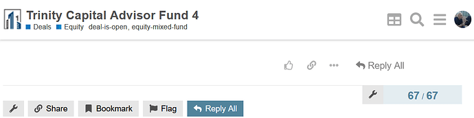

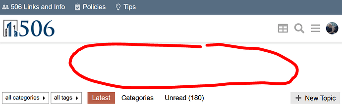

升级到最新版本后,标题子菜单中的“固定模式”(“强制菜单始终显示在顶部,无论滚动情况如何——仅限桌面端”)无法正常工作。在主页上,它会添加大量空白;在其他页面上,标题子菜单会覆盖主要的 Discourse 菜单。我相信这与以下内容有关:
但我没有看到该主题组件的 CSS 为 d.header 设置绝对定位。有什么建议吗?
3 个赞
您正在使用哪个浏览器?能否分享一张问题截图?
这是我在最新版本的 Discourse 中启用“固定模式”并向下滚动主题列表时看到的效果:
1 个赞
在桌面的 Chrome 或 Firefox 上情况相同。移动端正常。
主页面(未启用“固定模式”,即正常模式):
主页面(启用“固定模式”后出现额外空白):
向下滚动主题(未启用“固定模式”,即正常模式):
向下滚动主题(启用“固定模式”后,Logo、主题标题和汉堡菜单被菜单栏遮挡):
