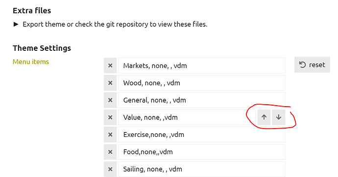

ちょっと待って、これは:
これのせいですか?
Relief GIFs | Tenor
2.9.0.beta2で今朝気づきました。ヘッダーサブメニューテーマコンポーネントの機能がどれだけ向上したか分かりません。できるからという理由だけで、今日は色々移動させるつもりです :smiley:
「いいね!」 9
