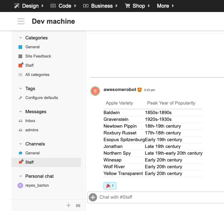

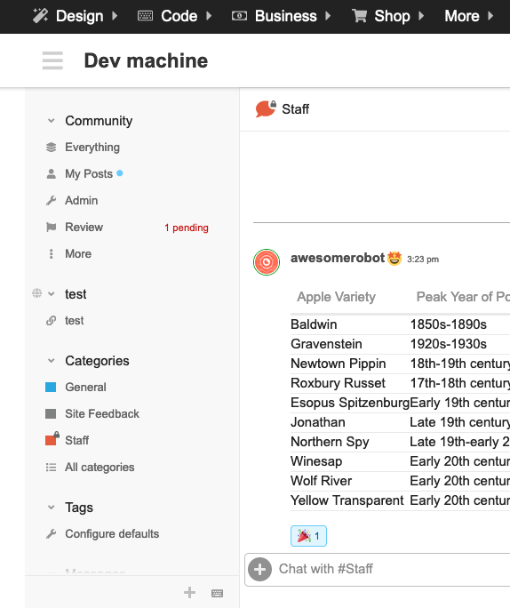

Kris님, 이 컴포넌트를 채팅과 사이드바에 사용하도록 업데이트하면 좋겠습니다. fixed_mode 설정이 켜져 있을 때 채팅과 사이드바가 아래로 이동하지 않고 d-header 뒤에 가려집니다.
아래 CSS는 문제를 잘 해결해 주는데, Category Banners 과는 잘 맞지 않는 것 같습니다. 카테고리 페이지에서 #main-outlet이 추가로 40px 아래로 밀리는 현상이 발생하기 때문입니다. 감사합니다!
.sidebar-wrapper, .main-chat-outlet, .chat-drawer {
margin-top: 40px !important;
2개의 좋아요

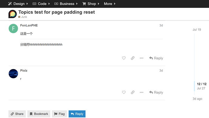

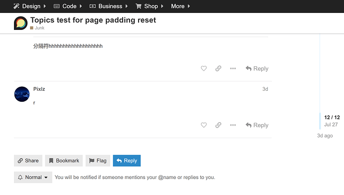

이 문제를 지적해 주셔서 감사합니다! 방금 여기에 몇 가지 수정 사항을 추가했습니다:
main ← fixed-pos
merged 09:12PM - 07 Apr 23 UTC
The `fixed_mode` setting needs updated styling to account for the sticky Discour… se header (formerly fixed).
This also includes updating the sidebar height and top position, and chat's max-height to account for the custom header.
Before (the top of the sidebar and chat are obscured):
After:
1개의 좋아요

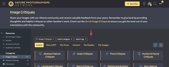

완벽해요, Kris! #main-outlet이 40px 아래로 내려가는 이유가 뭔지 혹시 알고 계신가요?
#main-outlet {
padding-top: calc(1.8em + 40px);
2개의 좋아요

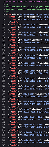

정확하게 알고 싶으시다면, Discourse에서 기본적으로 사용하는 모든 아이콘은 여기에 나열되어 있습니다: discourse/lib/svg_sprite.rb at da0d20d4a99aab40bd08bf133a425be413521d5a · discourse/discourse · GitHub
그리고 테마에서 사용할 수 있는 모든 아이콘(svg icons 설정을 통해)은 이 디렉터리에 있습니다: discourse/vendor/assets/svg-icons at main · discourse/discourse · GitHub
GitHub에서 SVG 파일을 보는 것은 큰 도움이 되지 않습니다. 큰 흰색 박스만 보이기 때문입니다:
하지만 raw 버튼을 클릭하여 페이지 소스를 볼 수 있으며, 아이콘 이름은 symbol의 id입니다.

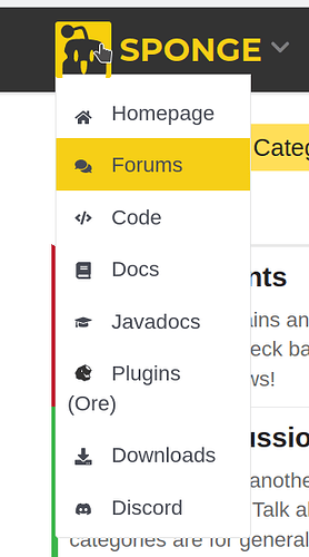

로고 위에 마우스를 올리면 블로그, 문서, 위키로 이동할 수 있다는 점이 정말 멋진 것 같습니다!
