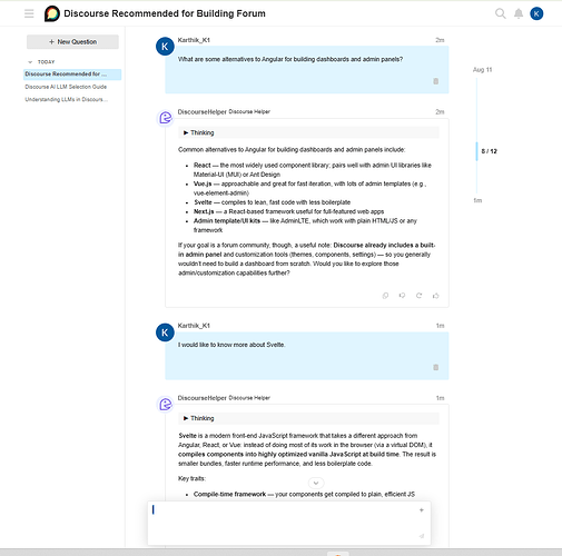

如果我今天在 ask.discourse.com 上尝试这样做,会看到如下内容:
感谢提问!由于您是在 Discourse 支持频道提问,我将从语言模型如何驱动 Discourse 的 AI 功能这一角度来回答——但如果您实际上是想了解关于大语言模型(LLM)工作原理的一般性技术解释,请告诉我,我可以为您提供其他资源。
这里肯定有人知道这个拦截是怎么实现的。

你在测试中使用的“Creative”代理是我们的“无系统提示”代理,它只是将请求传递给底层的 LLM。
你需要创建一个新的代理,并为其编写一个系统提示,明确指定在何种情况下以及如何在你自己的论坛上回答问题。
正如 @Ed_S. 所提到的,我们在 ask.discourse.com 上正是这样做的。
尽管提示词可以影响代理的行为,但它们并不总是可靠的。我成功诱导 ask.discourse.com 上的代理回答了一些离题的问题。

是的,在对话深入并建立上下文链后,你可以让对话持续进行。这对我们来说不是问题,因为我们自行托管模型,因此无需按 Token 付费。我们还会每天分析 Ask 中的所有对话,并可以封禁任何不良行为者。论坛审核流程保持不变。
如果你希望获得比系统提示词更强大的控制权,可以尝试以下方法:
工作流
我们的新工作流插件允许你对每条消息进行两次处理:首先由一个智能体评估是否应该回复该消息,然后由另一个智能体根据条件进行回复。
微调模型
最可靠的控制方式是部署一个经过训练、具备你所期望行为的模型。
使用 Discourse AI 可以轻松实现这一点,因为你可以为每个智能体选择特定的大语言模型(LLM)。
