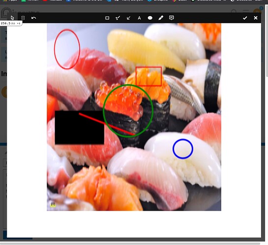

图像标注工具 - 允许您在预览器中对图像进行标注
我已将其更新为 markerjs2 并清理了代码。

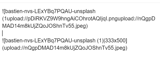

不过,保存编辑后,帖子不再显示,因为 Markdown 格式不太正确。看起来字符串解析存在问题。
上方图片中的 Markdown 是未编辑的文件。编辑后可以看到,组件因文件名中的 (1) 而感到困惑,并将其错误地加入了上传路径,例如 (1upload。既然主题现在可以包含 JS 测试,我们不妨为文件名解析添加一个测试。
在问题修复之前,我将在 Meta 上暂时禁用该主题组件。它已被标记为 #customization:theme:broken-theme,所以这并不是什么新情况 :slight_smile:

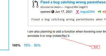

嗨 Nam,
组件现在已安装在 Meta 上,我正在测试它!
一些反馈:

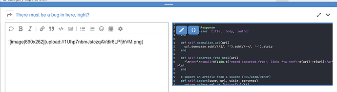

  1. 不清楚如何打开编辑器。建议在此处提供一些提示(例如在预览区域浮动“编辑”文字或铅笔图标):
  1. 编辑器与图片之间存在严重的 z-index 冲突,导致图片被编辑器遮挡。你必须将编辑器大幅缩小才能看到全部内容。
  2. 正在编辑的图片看起来过大。有没有办法保持正在编辑的图片的尺寸?

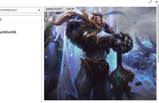

非常感谢你们的反馈!
我正在处理反馈 #1。我会调整它们的样式,但“ANNOTATE”或“CROP”按钮仍会打开所请求的工具。

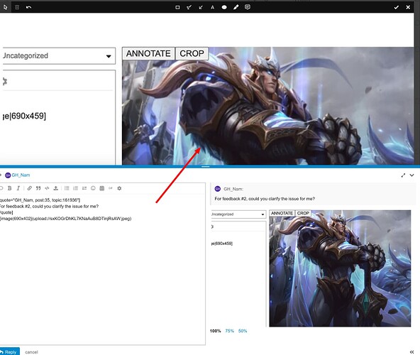

当然:
对我来说,编辑器(composer)是渲染在图片编辑器上方的,因此在我缩小编辑器之前无法进行正常编辑。
非常感谢您在这里所做的所有出色工作!
3 个赞
感谢您的澄清!
能否告诉我您使用的设备、浏览器及其版本?
对我来说,编辑器会浮在图片编辑器的上方。以下是我这边显示的效果:
4 个赞
哦,我明白是怎么回事了。你能用“聚焦侧边栏”主题测试一下吗?该主题仅对 Discourse 团队(以及 Discourse for Teams 的一部分)启用。
我猜你需要把 z-index 再稍微调高一点。@markvanlan 正在协助处理这个问题。
4 个赞
@Nam 合并了一个很棒的功能变更,支持裁剪和旋转。现在,在点击(仅限本地上传)图片后,会进入一个选择阶段,可以选择进行标注或裁剪/旋转。:clap:
目前唯一的问题是另一个 z-index 问题,但这次出现在裁剪模态框上(标注模态框的 z-index 是正确的)。裁剪模态框的外层元素没有稳定的 className,因此我已为 cropro 库提交了一个 PR,以添加该属性。

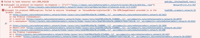

有意思,我在另一个当前已禁用所有插件和 TC 的网站上测试,也遇到了同样的问题,但禁用 s3 后就能正常工作,有什么建议吗?另外,图片也被奇怪地拉伸了,本应是 2:3 的比例,却拉伸到了屏幕宽度。
3 个赞

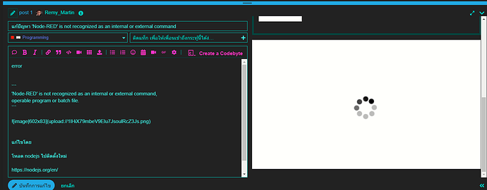

我遇到了问题,无法完成编辑。
2021-09-20_16-46-24
1 个赞
