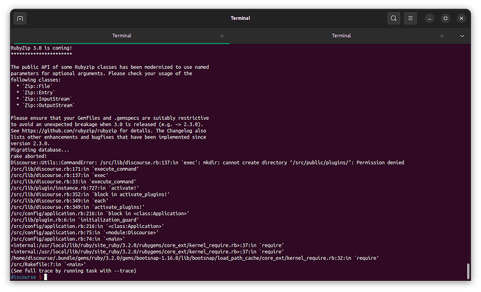

Após seguir este tutorial no Ubuntu 22, o d/boot_dev --init termina com a seguinte saída:
Migrating database...
rake aborted!
Discourse::Utils::CommandError: /src/lib/discourse.rb:137:in `exec': mkdir: cannot create directory ‘/src/public/plugins/’: Permission denied
/src/lib/discourse.rb:171:in `execute_command'
/src/lib/discourse.rb:33:in `execute_command'
/src/lib/plugin/instance.rb:727:in `activate!'
/src/lib/discourse.rb:352:in `block in activate_plugins!'
/src/lib/discourse.rb:349:in `each'
/src/lib/discourse.rb:349:in `activate_plugins!'
/src/config/application.rb:216:in `block in <class:Application>'
/src/lib/plugin.rb:6:in `initialization_guard'
/src/config/application.rb:216:in `<class:Application>'
/src/config/application.rb:75:in `<module:Discourse>'
/src/config/application.rb:74:in `<main>'
<internal:/usr/local/lib/ruby/site_ruby/3.2.0/rubygems/core_ext/kernel_require.rb>:37:in `require'
/home/discourse/.bundle/gems/ruby/3.2.0/gems/bootsnap-1.16.0/lib/bootsnap/load_path_cache/core_ext/kernel_require.rb:32:in `require'
/src/Rakefile:7:in `<main>'
(See full trace by running task with --trace)

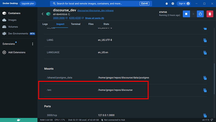

Notei o seguinte:
A pasta /src do contêiner é montada em /home/gregor/repos/discourse na minha máquina host:
Na minha máquina host, após puxar o repositório git, esta pasta pertence a mim e ao meu grupo:
repos $ whoami
gregor
repos $ groups
gregor docker
repos $ pwd
/home/gregor/repos
repos $ ll
drwxrwxr-x 21 gregor gregor 4096 Mar 24 10:57 discourse/
Os scripts d/* executam todos os comandos dentro do contêiner docker como o usuário discourse (veja aqui). E esse usuário discourse não tem acesso de escrita à pasta /src montada.

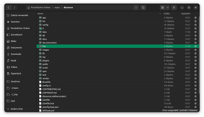

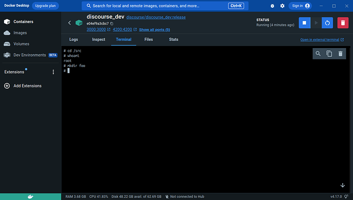

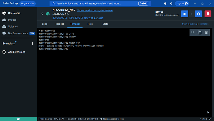

Posso reproduzir isso se eu fizer login no contêiner e tentar criar pastas lá. Se eu fizer isso como o usuário root, funciona.
Na minha máquina host:
Se eu fizer isso como o usuário discourse, falha:
No entanto, não consigo conectar isso direito :thinking:

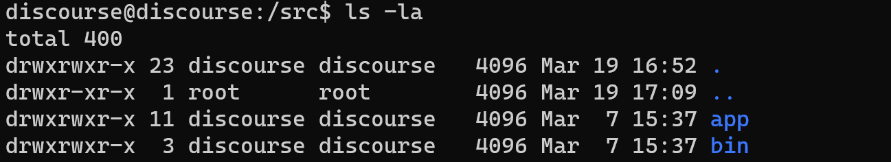

Qual é a saída de d/exec ls -lan e echo $UID?
Após executar d/shell:
Vejo que todos os arquivos pertencem ao root e não ao discourse, como na sua captura de tela.
(Eu tive uma postagem anterior que mostrava nobody/nogroup, o que foi enganoso porque mexi na criação de um usuário e grupo discourse na minha máquina host, o que não levou a nenhum sucesso. Então eu deletei a postagem)
Indica que todos os arquivos dentro de /src pertencem ao usuário root.
(O grupo discourse vem de uma tentativa anterior que não foi frutífera)
