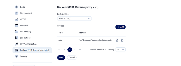

我使用 fastpanel,其中一个设置足以处理 discourse。Fastpanel 具有更多功能(postgres、自动云备份、apache/nginx 等)来安装比 WordPress 更复杂的应用程序。Discourse 在 fastpanel 中运行得很好!
1 个赞

您能告诉我最新的 nginx 配置在哪里吗?目前,我的 discourse 连接到 fastpanel 并使用默认配置。一切正常,但我希望有一个更精确的设置,以实现 discourse 的最佳运行。
