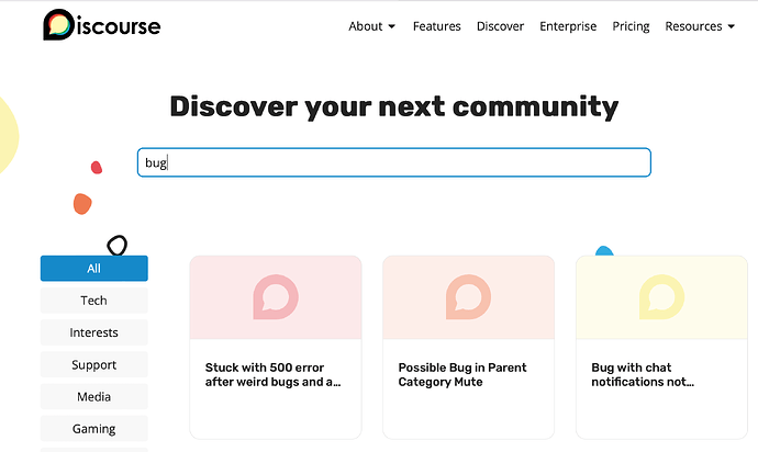

新しいディスコースのサブドメイン(Safariデスクトップ)で、以下のような現象が発生しています。
発生するのはランダムで、頻繁ではありません。この問題が発生した際に、原因を特定するための診断テストを実行する方法はありますか?

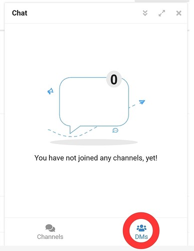

DMボタンは壊れますか?
セーフモードでテーマを無効にするまで、私には機能しませんでした。
「いいね!」 1
よく気がつきましたね。確かにそれは壊れているようです。一時的にbaseタグを持つコンポーネントを無効にしました。
