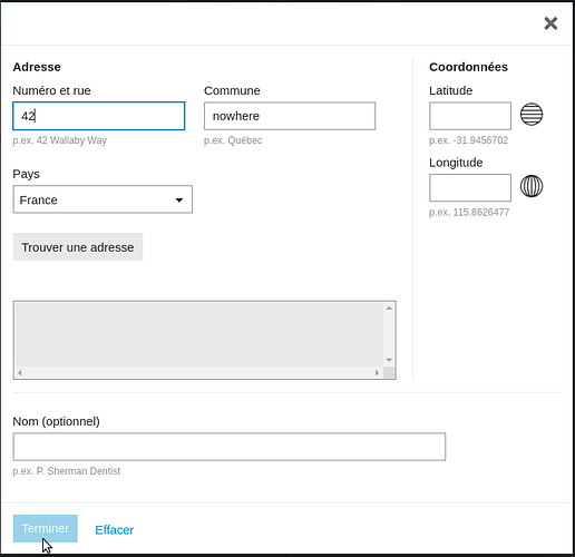

Gibt es eine Möglichkeit, die Geolokalisierung der eingegebenen Adresse zu erzwingen?
Denn auch wenn ich für die Option „Geokodierung des Standorts“ die Option „Erforderlich“ wähle, scheint der Benutzer immer noch nicht geokodierte Adressen eingeben zu können:
Ich kann ohne Geolokalisierung validieren:
Aber ich stelle fest, dass ich, wenn ich diesen nicht geokodierten Standort bearbeiten möchte, nicht mehr validieren kann, bis ich Geokoordinaten ausgewählt habe, wie erwartet.
Das ist seltsames Verhalten, oder?
1 „Gefällt mir“

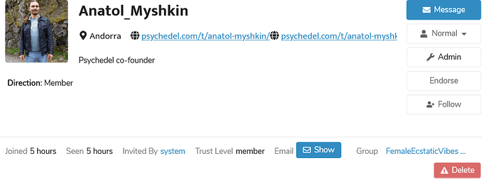

Hallo @angus 2 Fragen:
  1. Ist es möglich, den Benutzerstandort aus dem Feld „Standort“ im Wizards-Plugin festzulegen?
    Ich habe es mit und ohne Interpolation versucht – es scheint nicht zu funktionieren und es sieht so aus, als würde es den ursprünglichen Benutzerstandort ändern, anstatt das Feld „Standort“ basierend auf dem Standort-Plugin (mit aktivierter Geolokalisierung) zu ändern.

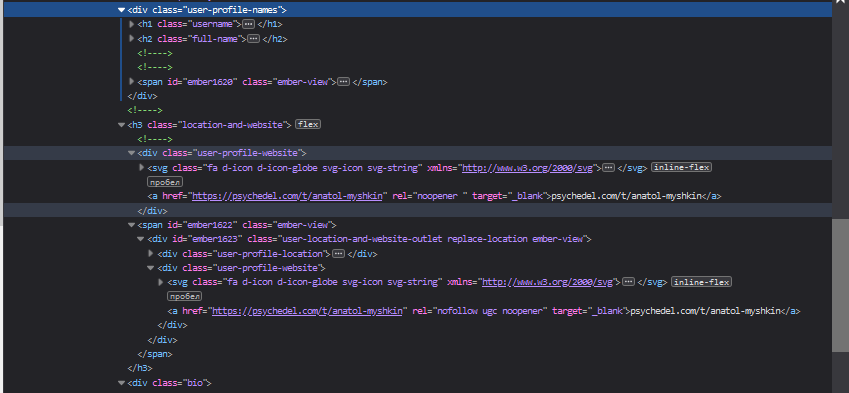

  2. Wenn es aktiviert ist, werden 2 Benutzer-Websites und der Standort angezeigt
    Beide vom Standort-Plugin und das Original.
Sind dies bekannte Probleme?
Wenn nicht, werde ich versuchen, sie zu lösen und einen PR zu erstellen.
1 „Gefällt mir“
Entschuldigung, ich bin nicht klar, was das verursacht. Das Locations-Plugin allein wird den Website-Link nicht beschädigen.
Sagen Sie, dass Sie diese Duplizierung erhalten, wenn auch der Custom Wizard installiert ist?
2 „Gefällt mir“
Hmm, danke. Ich weiß noch nicht, warum das passiert - ich werde versuchen, es morgen zu untersuchen.

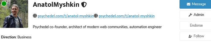

Hier ist, was es im Moment mit - anzeigt
Andorra ist der Text aus dem Profilfeld des Benutzers, wenn das Standort-Plugin deaktiviert ist.
Und der Bildschirm zeigt, was passiert, wenn das Standort-Plugin aktiviert ist.
P.S. Es kann meine Schuld sein, mit einigen Einstellungen oder Plugins - verschwenden Sie nicht zu viel Zeit damit - ich werde es Schritt für Schritt untersuchen :slight_smile:
Meinen Sie, dass es auch bei installierter Custom Wizard zu dieser Duplizierung kommt?
Nein – ich habe es mit und ohne Custom Wizard versucht – die Duplizierung bleibt.

Ich kann Ihr Problem nicht reproduzieren, daher wäre ich dankbar, wenn Sie einen Konflikt aufspüren könnten. Standorte funktionieren für mich einwandfrei mit Webseiten-Details.
