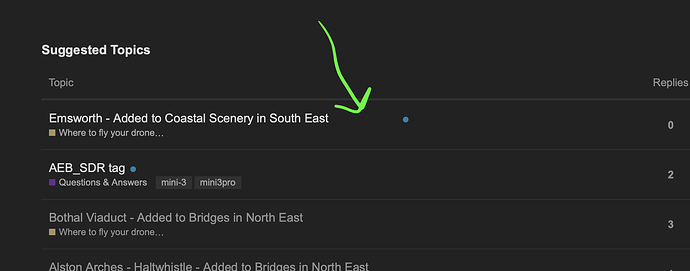

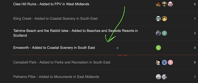

很简单。只需将此添加到您的主题 CSS 中:
.topic-list-item span.location-after-title {
    display: block;
我采用了不同的方法,您可以在此处看到。所以我只是更改了字体大小,并将此添加到了我的主题 CSS 中:
    font-size: .7em;
5 个赞
太好了!谢谢 @Roi :smiley:
但我现在决定隐藏它们,但出现了一些奇怪的对齐问题,我的实现有什么遗漏吗?:thinking:
    visibility: hidden;
空间仍然被占用,我认为我需要以某种方式将其向左收缩?:thinking:
您必须使用 display: none 而不是 visibility: hidden
4 个赞
哎呀 :man_facepalming:
当然,谢谢你 @RGJ :blush:

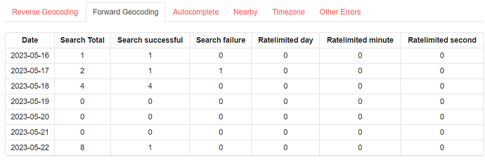

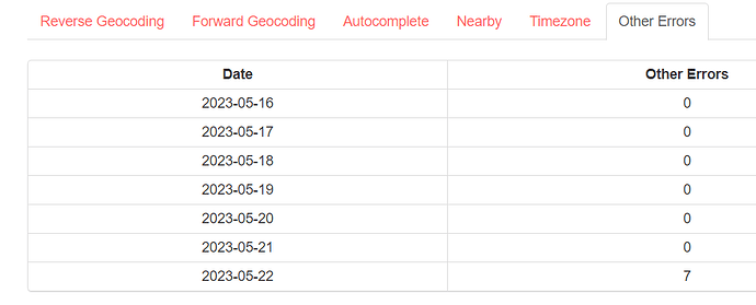

你好
城市或地址的地理定位不再有效。

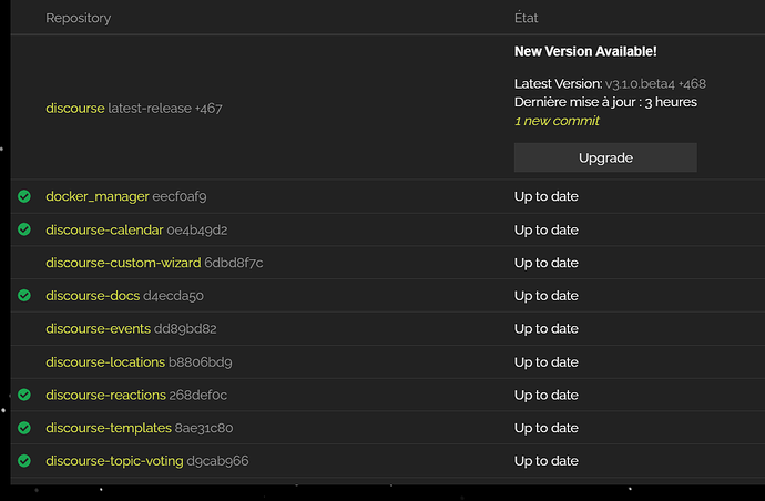

5 天前一切都还好(我使用的是 Discourse 的五月初版本)。
几个小时前我更新到了最新版本。我认为问题出在更新之后……
测试后:
在偏好设置/个人资料的“地图位置”中可以正常工作。
错误仅发生在主题内的本地化。
我的位置地理编码提供商是 locationiq。
他们的服务在其网站上显示为运行正常。
有人也有这个问题吗?
或者有解释吗?
感谢您的帮助!

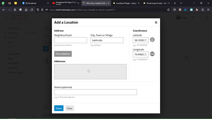

我也遇到了同样的问题。在新的主题创建窗口中定位新位置时,它不会搜索任何地理位置:
它一直在处理……
虽然几天前还可以。

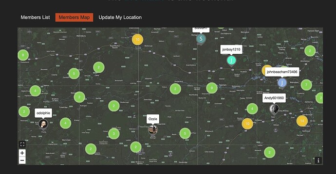

有什么办法可以改变地图图块上文字的大小,使其更易读吗? :thinking:
它目前非常小(而且完全无法阅读) :blush:
1 个赞
