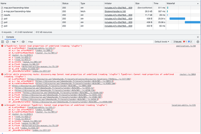

我在测试选择下拉菜单中的“地图”时遇到问题,我收到了:
并且在检查时出现错误:

您是从其他网站链接过来的吗?
无论如何,是的,我有时间进行修复,我的拉取请求正在审核中:
3 个赞
已合并(感谢 @angus
请告知您的进展。

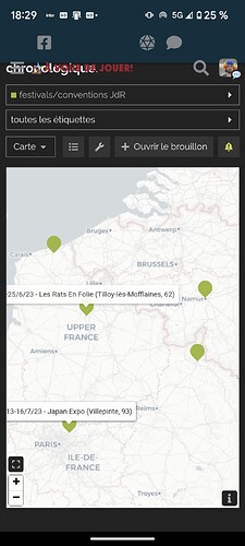

你好
抱歉,我有一个新的反馈(但不是 @packman 提到的那个)
自更新以来,我在主题位置标记(而不是用户位置)上遇到了显示问题——> 某些标记上未显示工具提示标签。
该问题仅发生在 Android 智能手机上(不在 Windows Chrome 上),而且是随机发生的 :roll_eyes:
重新加载页面会改变有问题或已修复的标记。
这是一个例子:
–> https://forums.ffjdr.org/c/e-irl/14/l/map
我鼓励大家测试这个插件和协同工作的 Events :smiley:
Stephane
