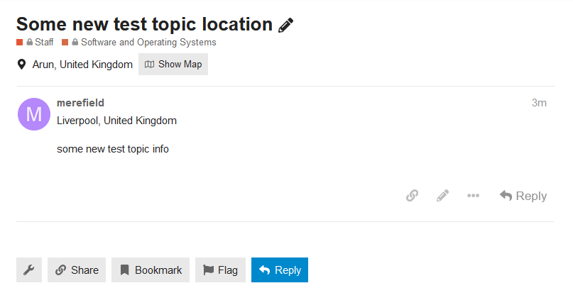

我根本无法重现这一点,第一个有位置:

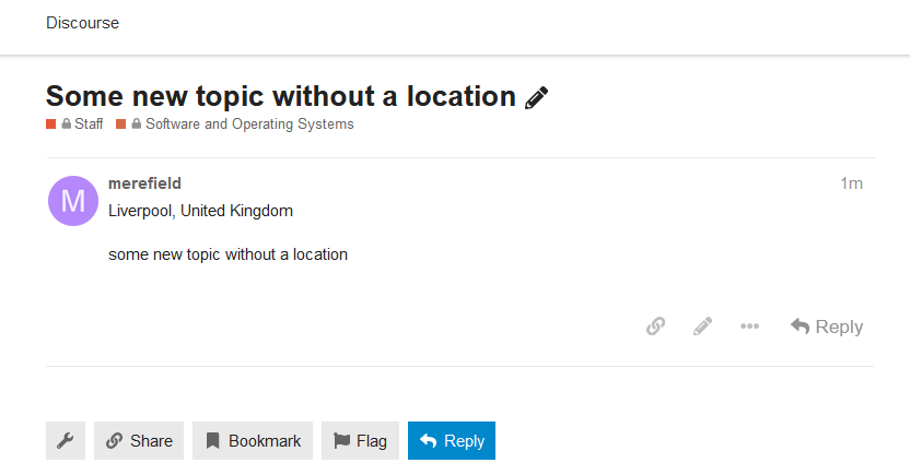

这是我的第二个主题,没有位置:
请注意,我的用户有一个与之关联的位置(这是独立的)。
这是一个开发实例,我也在生产环境中检查过。
