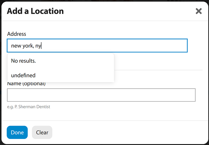

Alguém notou algo estranho sobre o plugin ou talvez os provedores de mapeamento ultimamente? não atualizamos o plugin ou o Discourse por mais de meio ano, mas no último mês, muitas vezes, quando tentamos inserir um endereço legítimo, o seguinte será retornado:
Estamos usando a v6.2.11 e o Mapquest. mais alguém encontra esse problema? Queremos ver se há outros experimentando o mesmo antes de atualizar o plugin ou alterar o provedor de mapeamento.

Obrigado. Acontece que o Mapquest revogou a chave da API porque o plano Mapquest Go, que tem um número gratuito de chamadas de API, agora exige um método de pagamento registrado. Acho que nunca fornecemos o método de pagamento.
O e-mail do Mapquest sobre o Mapquest Go, que eu perdi: (Elegível para serviço descontinuado :rofl: :rofl: …)
**O que você precisa fazer****:** Para continuar usando nossos serviços, reserve um momento para atualizar sua conta com um cartão de crédito válido. Isso garantirá uma transição tranquila para o novo modelo de faturamento Pay-As-You-Go. Se você não fornecer um método de pagamento válido, sua conta estará elegível para descontinuação do serviço a partir de 15 de janeiro de 2024.
Mudamos para o Location IQ.

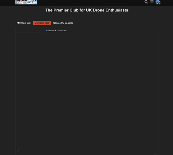

Nosso mapa de membros está demorando cerca de 9 segundos para carregar atualmente, há algo que possamos verificar? :thinking:
Olá
Qual é a sua “camada de blocos de mapa de localização”?
Parece ser um problema de servidor: seu ou o da “camada de blocos de mapa de localização”.
Do meu lado, não há problemas com um Discourse auto-hospedado e a versão mais recente do plugin.
Aqui: https://forums.ffjdr.org/locations/users_map

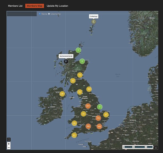

Olá :wave:t2:
O mapa eventualmente é exibido, mas leva de 9 a 10 segundos.
Estamos usando o Mapbox para a configuração "camada de mapa de localização":
https://api.mapbox.com/styles/v1/mapbox/outdoors-v11/tiles/{z}/{x}/{y}?access_token=[REMOVED]
Faz diferença se você dividir SiteSetting.location_users_map_limit pela metade?
Olá @merefield
Se eu definir em 100, o mapa carrega em 1s.
1000 = 4s
1500 = 7s
2000 = 8s+
Parece que estamos crescendo demais :cry:
Para sua informação, temos 2.538 membros que optaram pelo mapa.
3 curtidas
