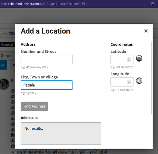

最近、問題に直面しています。新しいトピックを作成し、場所を追加しようとすると、例えば「Bathinda」と入力して新しいトピックダイアログで検索すると、正しい/期待通りの結果が得られます。
しかし、「Patiala」という別の都市を検索すると(どちらの都市もインドのパンジャーブ州にある地区で、どちらもOpenStreetMapで検索すると正しく表示されます)、結果が空白になったり、検索できなかったりします。
これは他の地区/都市でも起こります。場合によっては、検索された地区は非常に大きく有名な都市であるにもかかわらず見つからず、小さくてあまり知られていない都市が見つかることもあります。
原因は何でしょうか?

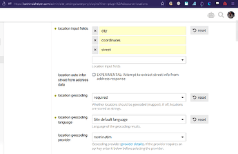

「Nominatim」はデフォルトで最も簡単に設定できたため、他のプロバイダーを選択できませんでした。他のプロバイダーを選択するとエラーが発生しました。
しかし、あなたがこのアイデアをくれた後、OpenCageDataのAPIキーを取得する方法を検索して見つけました(2分かかりました)。そして、プラグインの設定にそのAPIキーを入力し(APIキーを入力した後でのみ、プロバイダー名をOpenCageDataに変更しました)、見てみると、そのエラーが出なくなっただけでなく、元々「Patiala」(や他の多くの都市)を検索して見つけることができなかった問題も解消されました。
そして、すべてがうまくいきました。ありがとうございます!
