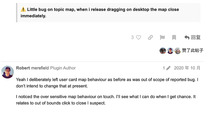

「地図を表示」ボタンをクリックした後、トピックタイトルの下にあるミニマップをドラッグできますか?
「いいね!」 2
マップ自体は内部でドラッグできますが、マップのコンテナはドラッグできません。
これらの2つのアクションをどのように区別するのか分かりませんね? :thinking:
いずれにせよ、PRは歓迎です。それは良いことでしょう。
「いいね!」 1
ミニマップ上で内部的にドラッグすることです。トピックタイトルの下にある「マップを表示」ボタンをクリックしても機能しません。ミニマップは、内部でドラッグまたはクリックしようとするとすぐに閉じます。

マップはドラッグできますが、マウスボタンを離すと(マップが)消えてしまいます。
つまり、ドラッグはできますが、あまり長くはできません。
はい、あなたも同じです。
それは興味深いですね。\n\nユーザーカードとトピックタイトルの動作は異なります。\n\niOS iPadでは、どちらもドラッグしても早期に閉じられることはありません。\n\nしかしデスクトップでは、ここに改善の余地(そして可能性)が間違いなくあります(ユーザーカードは問題なく動作しているようですので?)。\n\nいつ確認できるか約束できませんが、それまでの間PRを歓迎します。
「いいね!」 1

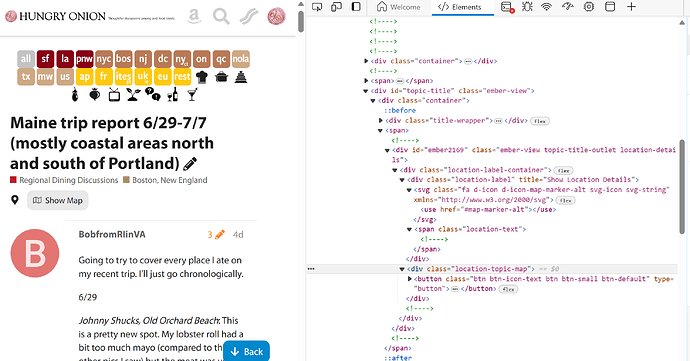

私たちのサイトは www.hungryonion.org です。この例をご覧ください。
Maine trip report 6/29-7/7 (mostly coastal areas north and south of Portland) - Regional Dining Discussions / Boston, New England - Hungry Onion
OPのタイトルを編集し、住所追加ボタンをクリックし、住所を入力し、マッピングされた住所を選択し、OKをクリックします。
新しい投稿を開始して住所を追加した場合も、同じ結果になります。
毎回発生します。
Discourseのバージョンは何を使用していますか?
Discourse - 3.3.0 beta 1
Locations - 3c350d0a

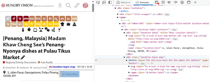

HTMLで何が見えますか(インスペクターを使用)?
location-text は空です。これは、ここ数週間以内に住所が追加された投稿です。
これは数年前に住所が追加された投稿です。location-text は期待どおりに表示されています。

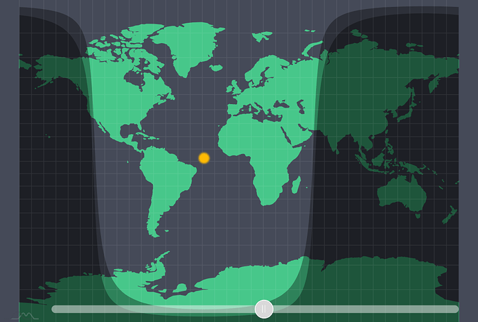

最初の質問は次のとおりです。リアルタイムに近い昼/夜の表示を提供するマップを知っていますか?それがあれば素晴らしいでしょう。
