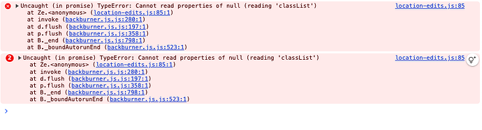

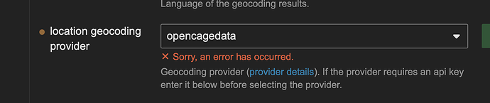

現在、Discourse 3.4.0.beta3-dev (032b1f871b) を実行しており、ロケーションプロバイダーを変更しようとするとエラーが発生します。
ブラウザのコンソールでも HTTP/500 エラーがいくつかキャッチされています。
長年 Nominatim を使用してきましたが、最近はあまり(あるいは全く)うまく機能しないため、別のプロバイダーを試してみようと思いました。
どうやらできないようです

指示に従って、まずプロバイダーキーを入力しましたか?
これらが保存される前に、新しいプロバイダーを初期化するコードが実行されます。

ロバート、ありがとう。そうしましたが、リストのすべてのプロバイダーにキーが必要だとは、ナイーブにも気づきませんでした
うまくいけば、Nominatim はすぐに解決してくれるでしょう

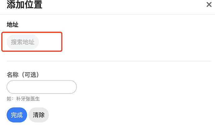

Locations plugin を使用すると、場所を検索できません。
修正方法を教えていただけますでしょうか。よろしくお願いします。

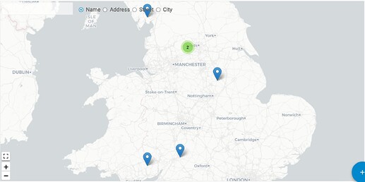

プラグインを発見し、インストールしました。サブカテゴリの「行く場所」でまさに求めていたものです。遡って約20件のトピックにプラグインでジオロケーションを追加しました。ミニマップでは正常に動作していますが、カテゴリマップを表示するとピンが6つしか表示されません。
Discourse 3.4.0.beta4-dev ( d1b3b85584 ) を実行しており、デフォルトのプロバイダー(nominatim)を使用しています。
このトピックではまだ方向性を示すものを見つけられていませんが、何か見落としたかもしれません。かなり長いです。nominatimに送信されるリクエスト数に関連している可能性はありますか?まだプラグインの仕組みを理解しようとしているところで、その間も理解を深めようとしています。他の有料プロバイダーの利点や、ヒントや実際の解決策を引き出すために考えられる他のことを調べる予定です。

6つの個別のマーカーが表示されていますか、それとも6つのクラスターが表示されていますか?
プラグインの設定を /admin/site_settings/category/plugins?filter=plugin%3Adiscourse-locations の下部で確認してください。
マーカークラスタリングが有効になっています。デフォルトではこのようになります。すべて正常に動作していますが、6つ以上のマーカーを表示させることができません。

location_map_max_topics を増やすことを試してください…
(そして、これがフィルタリングされていない最新マップおよび最新カテゴリマップで発生するかどうか確認してください)
「いいね!」 2
実験の一環としてデフォルト(100)から200に増やしましたが、この問題には効果がありませんでした。1000にしてみましたが、変化はありませんでした。もしそれが問題であれば、新しいトピックはマップから除外されるはずです。
もしかしたら、
これを明確に理解できていないのかもしれません。カテゴリマップはサブカテゴリで有効になっているため、マップオプションは、その基準にトピックを限定するフィルタでのみ表示されます。追加のタグフィルタは適用されていません。
こちらがそのページです。以前にリンクすべきではありませんでした。

トップレベルのトピックマップをお試しください。(location_topic_map)を有効にする必要がある場合があります。

これはバグの可能性があります。
今すぐ無料で調査する時間がありません。
深く調査するために誰かを雇いたい場合は、Marketplace を提案してください。PR を確認します。
まだ同じです。
いつものように、これらのことについては手がかりやパターンを探しています。トピックの年齢に関係があるかもしれないと思いましたが、そうではないようです。最も古いエントリと最も新しいエントリの間にマップマーカーが欠落しているためです。
ご協力ありがとうございます。私たちは小規模な非営利フォーラムですが、調査を依頼するコストを検討します。
編集:今日作成されたトピックを編集して場所を追加しましたが、マーカーは作成されませんでした。投稿を再作成し、ジオロケーションを追加して、所有権を変更しました。マーカーが表示されます。したがって、認識されていない既存の投稿の更新に関連しているようです。
