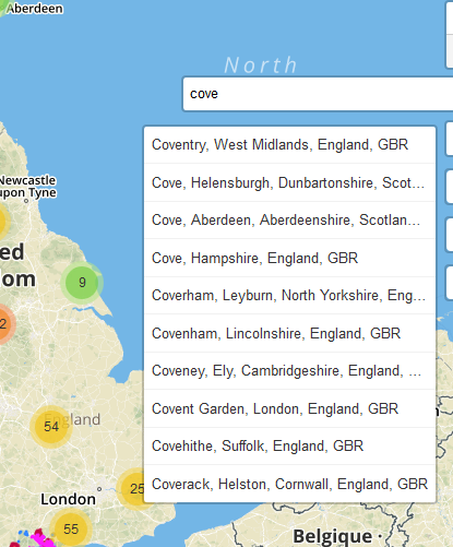

我可以在 @angus @merefield 这里提一个功能请求吗?
如果我们能把成员位置的搜索范围限制在英国,那将非常有用。
例如:
这些结果中没有一个位于英国。
如果能通过管理员设置强制仅返回 GBR(或任意国家代码)的结果,那将非常棒,并能立即提示用户真正想要的内容:
我们在另一个网站上使用了 ESRI 地理搜索,以下是我们如何将上述搜索限制为 GBR 并限定在预设的英国边界框内的做法:

类似这样的功能是否可行?

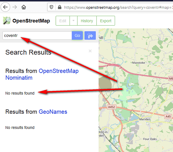

控制台中没有错误 :confused:
不过这很奇怪,输入“coven”会显示结果,继续添加字符变成“coventr”后却没有结果,最后在末尾加上“y”变成“coventry”时又显示结果了 :man_shrugging:
2 个赞
我不认为这是地点功能的一个漏洞。
如果你直接在 https://www.openstreetmap.org/ 上搜索,它的表现是否也类似,而且不太有用?
2 个赞
那个网站上我完全看不到任何搜索建议?:thinking:
1 个赞
它不是动态的,没错,每次都需要按回车键。不过,搜索结果是一个重要线索。
