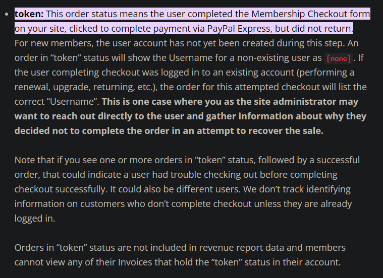

Percebo que este é apenas um código de exemplo, mas parece ter um bug bastante crítico.
Se o pagamento não for concluído e o status da associação for “token”
O grupo ainda é adicionado ao usuário do discourse :open_mouth:
Vou investigar isso mais tarde, mas acho que vale a pena mencionar
