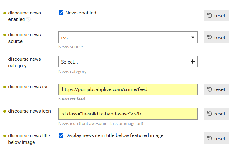

Tentei várias classes do Font Awesome (tentei formatos diferentes), mas a fonte/ícone aparece quebrada. Esta é a configuração que escolhi no momento:
E é isso que o front end mostra:

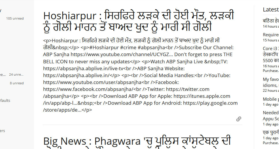

Apenas relatando um pequeno problema de exibição. Em vez de formatar o texto visualmente, ele mostra muitas tags HTML dentro da notícia.
Não sei se a culpa é do ‘rss feed’ ou do ‘news plugin’. Embora eu tenha verificado/testado com 3-4 outros feeds (todos em língua punjabi), o mesmo problema ocorre com todos eles.
Para o ícone, você já tentou apenas o nome da classe sem a marcação?
1 curtida
Eu preenchi isto \u003ci class=\"icon-camera-retro\"\u003e\u003c/i\u003e e ainda assim o front-end mostra um ícone quebrado.
E se eu usar apenas isto icon-camera-retro, então o front-end do site não mostra nenhum ícone.

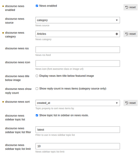

Olá. Obrigado pelo plugin. Estou tentando configurá-lo. Defini as variáveis assim:
Existe uma rota /news, mas ela parece apenas uma página normal do fórum:
O que estou perdendo para fazer a página parecer com o exemplo?
A falta de uma marca de verificação verde indica que algo está errado? Há algo mais que eu possa verificar para ver por que a rota /news renderiza apenas uma página de tópico normal e o cabeçalho não inclui o link Notícias?

O que é estranho na sua segunda captura de tela é a falta do link “Notícias” no cabeçalho - você atualizou seu navegador desde que ativou o plugin?
Observe que a Lista de Tópicos de Categoria não deve ser alterada: notícias funciona em sua própria rota.

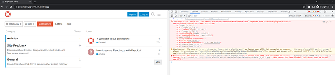

Existe algum log que eu deva verificar em busca de erros? Algum outro parâmetro de configuração que seja conhecido por conflitar (por exemplo, já tentei todas as permutações de navegação, etc.)?
1 curtida
Isso parece suspeito - o que está aparecendo no console do navegador?
O outro lugar para verificar é /logs
app.js:29 Erro Não Capturado: Não foi possível encontrar o módulo `discourse/components/modal/share-topic` importado de `discourse/plugins/discourse-news/discourse/initializers/news-initializer`
    at loader.js:247:1
    at c (loader.js:258:1)
    at s.findDeps (loader.js:168:1)
    at c (loader.js:262:1)
    at requireModule (loader.js:24:1)
    at e._prepareInitializer (app.js:23:1)
    at app.js:73:1
    at Array.forEach (<anonymous>)
    at e.start (app.js:66:1)
    at HTMLDocument.<anonymous> (start-app.js:5:7)
    at discourse-boot.js:18:12
    at discourse-boot.js:19:2
1 curtida
Você tem certeza de que possui o código mais recente de tests-passed no Discourse e a versão mais recente do plugin News no branch main? Houve um PR de @David há 3 semanas que cobriu isso, e é por isso que está funcionando em duas instâncias de desenvolvimento para mim.
Ah! Estou na 3.0.5 do Discourse, pois não sabia se a 3.1.0-betaX estava pronta/estável. Estou usando com o plugin de Notícias no branch main. Existe alguma versão/branch do plugin de Notícias que funcione com a 3.0.5? Se não, vou começar a atualizar meu Discourse. Obrigado @merefield!
