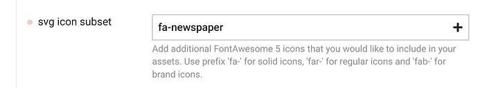

Como observação, não bastaria apenas adicioná-lo a svg icon subset em admin/settings?
2 curtidas
