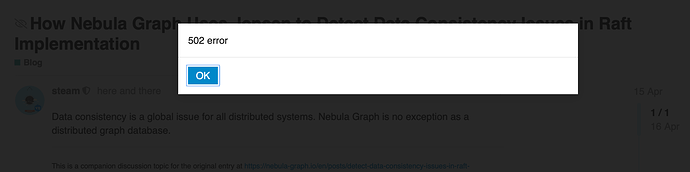

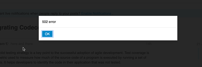

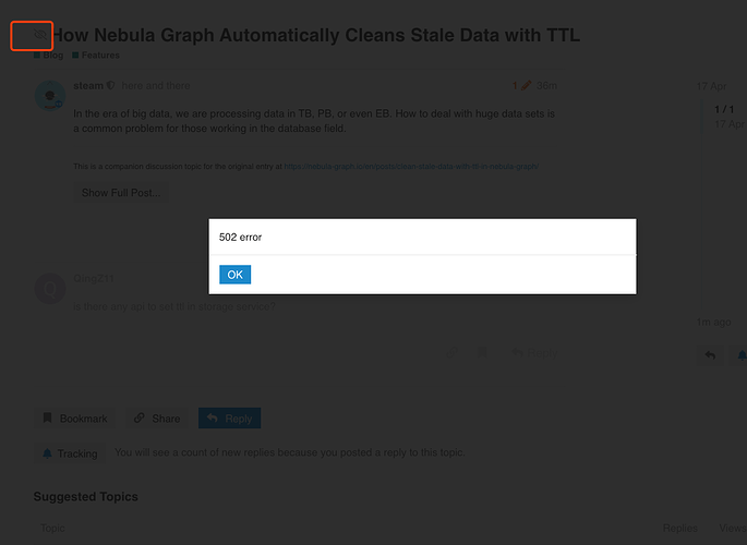

しかし、問題は依然として存在します。昨夜投稿された投稿にアクセスし、投稿の末尾にある「議論を開始」をクリックし、次に「返信」をクリックしたところ、以下のような表示になりました:
つまり、この問題は修正されていないのでしょうか?
それは珍しいですね。私の最新の修正後、ローカルでは正常に動作することを確認しました。
/logs の出力に何か共有できるものはありますか?どのようなエラーなのか気になります。
@eviltrout さん、遅れての返信申し訳ありません!今日テストしたところ、修正されていることがわかりました。改めてありがとうございます!
