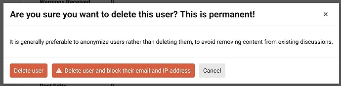

ユーザーが匿名化されると、メンションと引用は新しいユーザー名(anonymousXXXX)が表示されるように変更されます。
アカウントを削除する際に、同じプロセスが適用されないのは奇妙だと思います。
ユーザーとそのすべての投稿は削除されますが、引用内の名前はそのまま残り、特定につながる可能性があります。
引用されたユーザー名も難読化される方が、より論理的(そしてユーザーからのリクエストで削除される場合は、ユーザーへの配慮)になるでしょう。
もちろん、管理者はアカウントを削除する前に匿名化できますが、この手順を自動化することで、管理者の負担が軽減されます。

たとえば、削除を確認するモーダルに、削除前に匿名化を提供するチェックボックスを設けるといった、オプションにすることもできるかもしれません。
「いいね!」 5
ユーザーの投稿がすべて削除された場合でも、他の投稿で引用されたときにユーザー名を残しておけば、フォーラムが読みにくくなるということは必ずしもありません。単に、新しい読者が、匿名化されたユーザーアカウントに割り当てられたランダムな番号セット以外で、誰が参照されているのかを判断できなくなるだけです。
これは、アカウント削除の一部として引用されたユーザー名を削除すべきだと思われます。アカウントを匿名化してユーザー投稿を保持する場合を除き、デフォルトで「削除済みユーザー」などに変更できるかもしれません。削除されたすべてのアカウントのユーザー名を「削除済み」という番号ではなく、すべての投稿/引用されたユーザー名と同じ番号に変更した場合、人々が何について話しているのかを理解するのがより難しくなるでしょう。

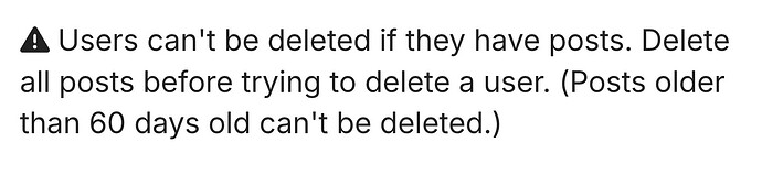

ユーザーアカウントに投稿がある場合、アカウントを削除できないというアラートが表示されます。アカウントを削除する前に投稿を削除する必要があるとのことです。投稿を削除せずにアカウントを削除する方法があるかどうかわかりませんでした。アカウント削除のために投稿を削除する必要があると考えていました。
「いいね!」 2
これは最初の投稿で言及されていましたが、この機能リクエストは、ユーザーの投稿がすべて削除された場合にのみ適用されると思っていました。その場合、アカウント全体も削除されると、他のユーザーが@ユーザー名で言及した場合でも、そのユーザー名も削除されるはずです。

Moin
2025 年 11 月 6 日午後 4:58
17
なぜですか?
私の理解では、5件以上の投稿があり、Delete user max post ageよりも古い投稿があるユーザーは削除できません。
is_staff? \u0026\u0026 # 削除を実行しようとしているユーザーがスタッフであり、
user.first_post_created_at.nil? || # ユーザーが投稿を作成していない、または
!user.has_more_posts_than?(User::MAX_STAFF_DELETE_POST_COUNT) || # ユーザーが5件以上の投稿を作成していない、または
user.first_post_created_at \u003e SiteSetting.delete_user_max_post_age.to_i.days.ago # ユーザーが設定で定義された期間よりも古い投稿を作成していない
しかし、管理ページにあるボタンを使用してユーザーのすべての投稿を削除するために、Delete user max post ageサイト設定を一時的(または永続的)に増やすことができます。その後、ユーザーを削除できない理由がわかりません。
