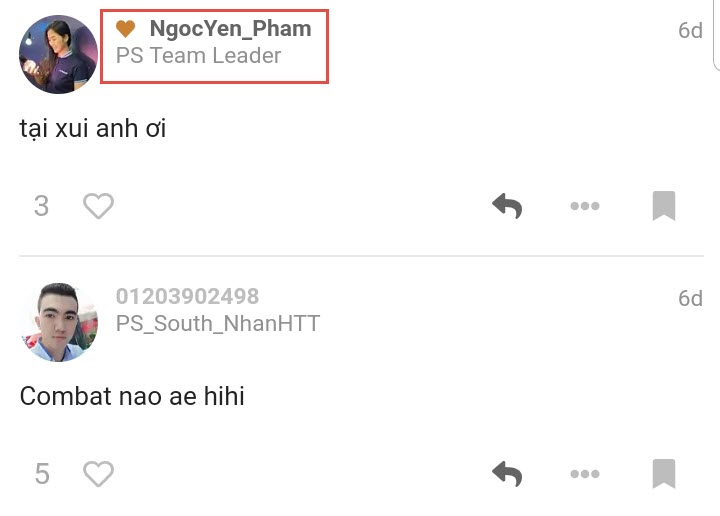

Olá Taylor,
Gostei muito do seu tema e o usei no meu fórum.
Tenho um pequeno problema: ao visualizar no celular, o emblema aparece à esquerda do nome de usuário.
Gostaria de mover o emblema para a direita do nome de usuário. Você pode me ajudar com isso?
Agradeço muito pelo que você tem contribuído para a comunidade.
3 curtidas
Obrigado por relatar isso, @Phạm_Quốc_Thiện! Tudo deve estar resolvido se você atualizar o componente.

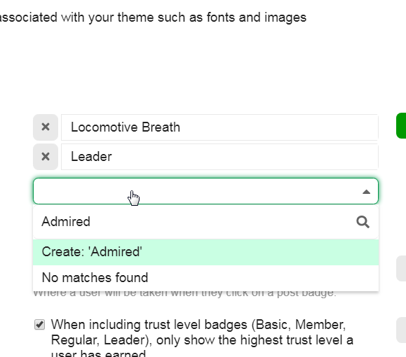

Isso foi muito confuso para mim, porque parece que ele está procurando na lista de distintivos do site e não os encontra. Tentei um recarregamento forçado para que ele encontrasse meus novos distintivos, etc. Felizmente, funciona, mas talvez a interface do usuário possa ser alterada para se tornar apenas uma caixa de texto simples, em vez de realizar essa busca que não funciona? Acho que isso tornaria o uso menos confuso.
Obrigado pelo incrível componente de tema.
2 curtidas

A interface de configuração do tema é comum ao núcleo do Discourse, então não posso fazer nada para melhorar essa configuração no próprio componente. Definitivamente, gostaria de ver isso se tornar um pouco mais intuitivo, ou talvez até ter a capacidade de popular dinamicamente uma lista pesquisável em algum momento.

Ok, estou meio perdido. Tentei alguns e precisei clicar em criar; eles não apareceram na pesquisa.
O líder aparece depois disso, mas não o “locomotive breath”.
Estou sofrendo apenas do “síndrome de não ler o suficiente”?
Além disso, eles podem ser removidos de um indivíduo que não deseja que sejam exibidos?

Com o problema específico de a busca por emblemas não funcionar, sim. Esse é um problema conhecido na interface que mencionei há apenas alguns posts.

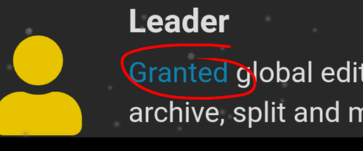

Notei que os emblemas de nível de confiança exibem uma URL. Isso pode ser por causa disso.
Um emblema que tem apenas uma descrição será exibido corretamente.
2 curtidas
