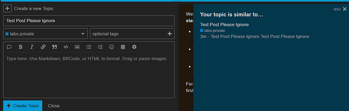

Parece que posts existentes podem ser vazados com o pop-up "similar a"
3 curtidas
Obrigado @Dylan-Brotherston por relatar isso.
Consegui reproduzir o problema e farei uma correção em breve.
Sugiro definir a configuração max_similar_results como 0 por enquanto.
5 curtidas
Este problema foi corrigido na versão mais recente do plugin.
Obrigado novamente @Dylan-Brotherston pelo seu relato!
